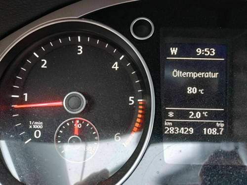

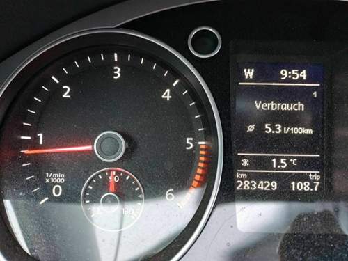

Leerlauf ist kein üblicher Betriebszustand, um sowas mit Sicherheit zu sagen. Davon ab weißt Du dann jetzt, daß es nicht an diesem Thermostat liegt.
Nochmal für Dich, damit Du Deiner Werkstatt zumindest mal zeigen kannst, daß das nicht "normal" ist, ein paar Bilder. Von den 24Km sind ca. die ersten zwei Stadtstraße gewesen, der Rest Autobahn, eher gemächlich wegen Verkehrslage, nicht über 2000u/min.

Sehr interessant, super das du Bilder gemacht hast.

Laut VCDS geht die Öltemperatur etwas langsamer dann aber proportional zur Kühlmitteltemperatur hoch.
Das scheint mir logisch, und die Werte 70C Kühlmittel und 63C Öl auch.
Das ist mein erster VW der nur einen Temperaturfühler fürs Kühlmittel hat, VCDS bietet keinen 2ten Wert an. Das erscheint mir schon eher eigenartig °°.
