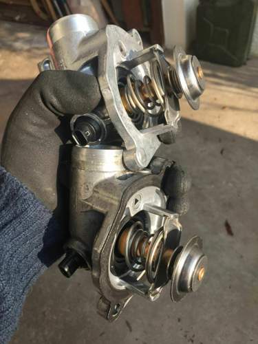

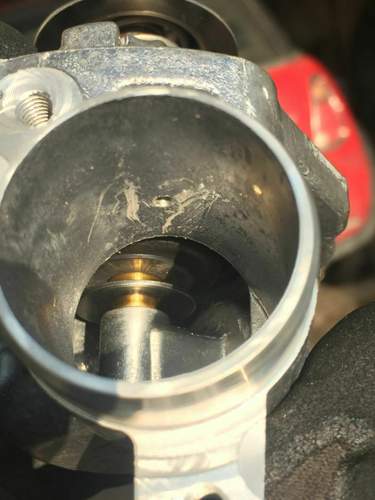

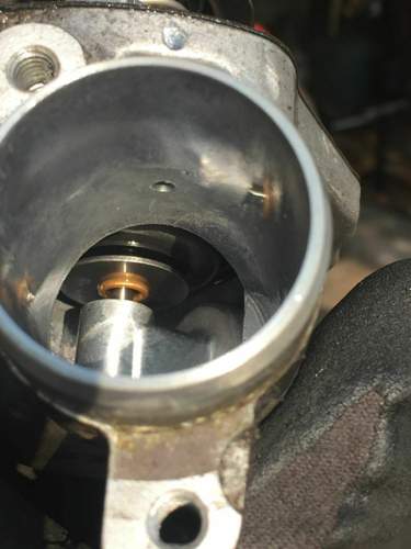

So, endlich ist das Thermostat gewechselt. Eine wahre Odyssee bis ich das richtige Teil hatte. Das erste Thermostat kam pünktlich, schnell und günstig (55€). Obwohl in der Beschreibung eins von Behr angegeben war kam es von Wahler, auch gut. Nur leider nicht das richtige, ist wohl die neuere Version bei der der Schlauch direkt in das Thermostat gesteckt wird. Bei mir wird aber ein Alustutzen drauf geschraubt. Dann das richtige Thermostat bei einem anderen bestellt, nach zwei Tagen die Stornierung, Teil sei nicht lieferbar. Bei einem anderen Händler zwar lieferbar, aber gerade im Urlaub. Jetzt hatte ich die Schnauze voll und bin direkt zum Freundlichen. Dort war das Teil mit Rabatt bei etwa 100€ und sogar im Lager.
Wegen der Gasanlage war der Wechsel nicht ganz einfach aber machbar. Äußerlich unterscheiden sich die beiden Regler nicht obwohl sich schon mehrfach die Teilenummer geändert hat. Wenn man ins innere blickt sieht man auch wo das Problem lag. Jetzt liegt meine Temperatur bei etwa 95°C und schwankt einige Grad hin und her, so wie es sein soll, endlich wird es auch wieder richtig warm im Auto.
