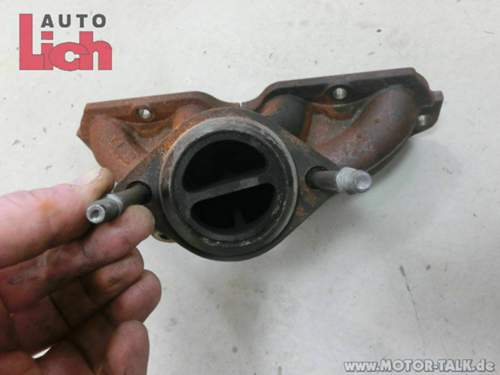

Der Motor braucht gezielt mehr Luft und der Abgaskrümmer muss bearbeitet oder gegen einen anderen getauscht werden , damit fängt es an .
Ok und wo kann ich solche Teile erwerben, beispielsweise einen neuen Krümmer?
Machs wie ich , besorg dir deinen Krümmer einfach noch mal , lass den Krempel innen beim Abgang sauber auf ca. 75mm tief rausfräsen , sorg dafür das der Abgang min. genauso groß ist wie der Innendurchmesser vom Abgasrohr zum Kat , alles anständig beischleifen und polieren , tauschen und fertig .
Das wäre ohne Ahnung das einfachste und billigste wo ohne Änderungen am Auspuff dran passt !
Ich hab beim Krümmerumbau gleich noch das Rohr vom Krümmer zum Kat von 45mm auf 50mm vergrößert , aber ich war gut vorbereitet und musste Niemanden fragen dafür .
Der Krümmer auf dem Bild könnte bei dir verbaut sein , überprüfe das , die Stegwand in der Mitte muss weg .
Schau nach deiner Motor Kennung , steht beim Ölmessstab , Krümmer ist vom D4F 772 .
Abgaskruemmer-d4f-772
