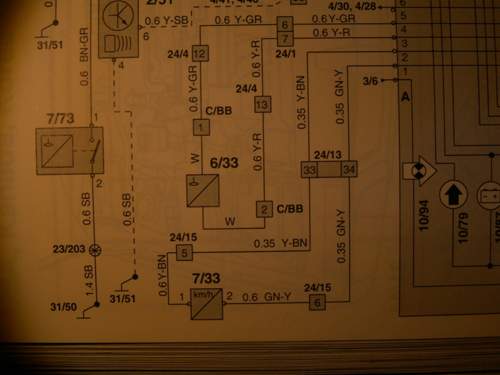

Habt ihr dann den Stecker für den Geschwindigkeitssensor vergessen? Ist ein roter 2 poliger der recht hinten sitzt.

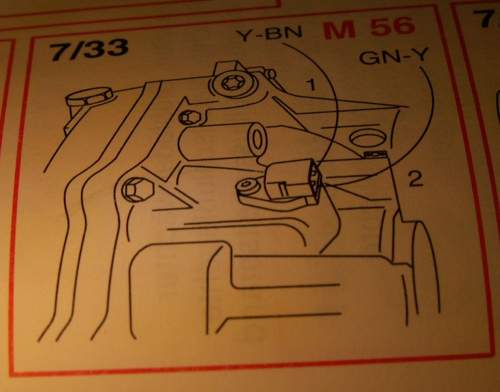

D.h., es wurde nur der 96er-'Motor' ohne 96er-Getriebe in den 94er mit seinem vorher original vorhandenem 94er-Automatikgetriebe verbaut.

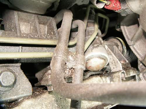

Anscheinend ist auch bei den 94er-Automatik-Getrieben der Geschwdgk.-Sensor Anschluss (7/33) so wie beim MJ96er (s. Bilder) Schaltgetriebe vorhanden (wie scuty andeutet) ?
2pol. roter Stecker hinter linker Antriebswelle
< muss mal (wieder) Bild suchen ;-) >

Doch, ab 96 wird die Geschwindigkeit vom ABS System bereitgestellt. Davor Sensor am Differenzial welches vom Tacho ausgewertet wird. ABS System von 850 ab 96 ist identisch mit S/V70 bis 98.

'Eselsbrücke' -->
wenn original das Metallgehäuse ABS-STG im Motorraum vorhanden ist (klick), sprich bis MJ95 -> Tachosignal kommt vom Getriebe ;-)
Wenn das (berühmt-"berüchtigte"😉 Plastik-Gehäuse ABS-STG im Motorraum vorhanden ist (klick), sprich MJ96++++ -> Tachosignal kommt vom ABS ;-)
Update: Blinkbox Fehlerspeicher gelöscht, Tacho geht
