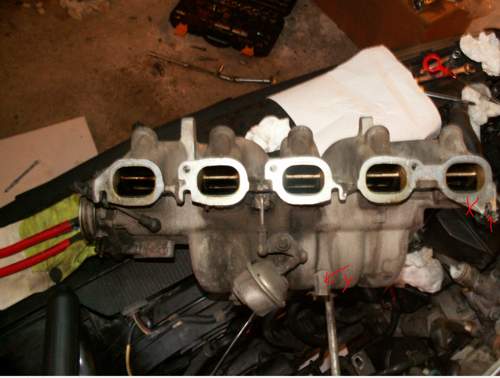

Was verstehst du unter schaltsaugrohr?
das Schaltsaugrohr hat Einfluss auf den Drehmomentverlauf bei hoher und niedriger Drehzahl durch unterdruck-gesteuerte Klappen in der Ansaugbrücke

Das hatte mich auch gewundert - jetzt kommt also raus (20V 170PS-Motor Benzin), es geht um die eher bekannte "VVIS"-Funktionalität.
Also die Klappen für den 2. / kürzeren "Ansaugkrümmer-Weg" ;-) . -->
Also die Klappen für den 2. / kürzeren "Ansaugkrümmer-Weg" ;-) . --> klick und klick
Das heisst die Klappe ist unterdruckgesteuert. Das sollte dann ja kein Problem sein. Einzig blinkbox oder obd Verkabelung sag ich mal vorsichtig?! Ich glaub das kann nur einer wissen der beide Motoren schon ausgebaut hat..

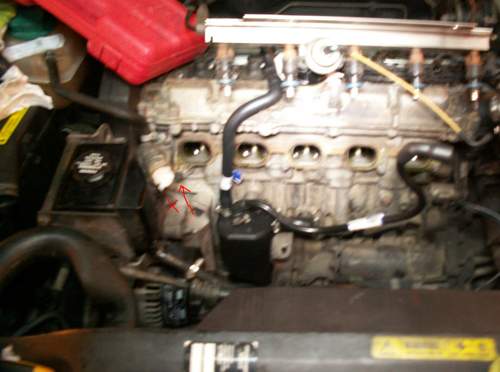

Warum Kopf komplett tauschen ? Sind die Ein-/Auslass-Öffnungen unterschiedlich ?
Ansonsten eben 'nur' beide Krümmer umbauen ;-)
(hier: 'Einlass'😉
1a
1b
