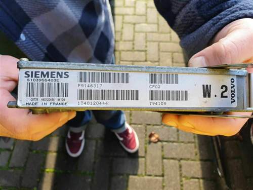

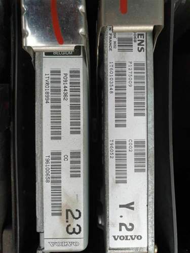

Moin Zusammen,
ich will den vorhandenen Motor geben dasselbe Modell tauschen. Der Alte braucht eine Generalüberholung. Alle Simmeringe ölen, Zahnriemen ist fällig und mal sehen was noch auftaucht.
Der "Neue" hat erst vor 3 Jahren und 20000km einen neuen Zahnriemen und WaPu bekommen und ist bis auf Simmering Kurbelwelle zum Getriebe dicht. Ölfalle ist auch noch recht neu.
Meine Frage ist, ob das alte Steuergerät bleiben kann. Der "neue" Motor hat ein Steuergerät mit anderer Bezeichnung. Bilder sind angehängt.

Steuergerät vom vorhandenen Motor
Steuergerät vom Tauschmotor
11 Antworten
Wenn die SG beide wirklich aus einem MJ bis 98 / frühe MJ99 und beide aus einem 10V Sauger (B5252S/FS) sind sollte das kein Problem sein.
Wenn‘s nen Baugleicher Motor ist, kann das Steuergerät drin bleiben, die sind nicht gepaart!

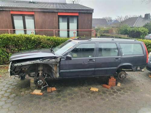

Hallo Zusammen,
das Wetter hat den Fortschritt ein wenig behindert. Aber Motor mit Getriebe ist jetzt draußen. War aber dann doch eine üble Bastelei. Da ich keine verstellbare Traverse habe musste ich die Schräglage mit einem 2ten Riemen und Torsion desselben bewerkstelligen. Dann war noch das Kabel vom Sensor am KAT mit einem Kabelbinder festgemacht den ich erst gesehen hatte als das Kabel schon ganz ordentlich Spannung hatte:mad:. Weiß hier jemand, wie man den Sensor mit einem Multimeter prüfen kann?
Werde jetzt für das Getriebe einen kompletten Satz Simmerringe bei Albert bestellen und vorsichtshalber für den Austauschmotor noch den getriebeseitigen auf der Kurbelwellle.
Wenn man den Blick auf den Hilfsrahmen hat fallen natürlich auch noch die verschlissenen Buchsen vom Stabi auf. Da ich hierfür den Rahmen absenken muss bin ich am überlegen, ob ich den nicht komplett ausbaue und dann zum Einbau Motor mit Getriebe da schon wieder ordentlich drauf festmache. Für den Ausbau müssen die 4 dicken Schrauben bei den Lagern raus und die je 2 kleineren bei den beidseitigen „Halteplatte“ wenn ich das System richtig durchschaut habe.
Wie umständlich ist der Einbau von Motor und Getriebe von oben? Gibt es da irgendwelche Tricks? So wie den Motor um 20,5° kippen und mit Getriebe voran einführen während 3 Flaschen Bier bereit stehen und der Mond im 3ten Quadranten steht?
Die Alternative wäre halt den mit Motor zusammengebauten Hilfsrahmen von unten in die Karosse zu bringen. Was gibt es da für Fallstricke zu beachten? Mal abgesehen von „eine Hebebühne wäre praktisch“. Ich würde hier (bitte nicht gleich in Panik ausbrechen) die Karosserie auf 4 Pfosten in die entsprechende Höhe bringen und die Einheit dann mit einem Hubwagen drunter fahren. Anschließend die Karosserie wieder Stück für Stück ablassen und mit dem Hubwagen die richtige Position anvisieren. Zeit hab ich.
