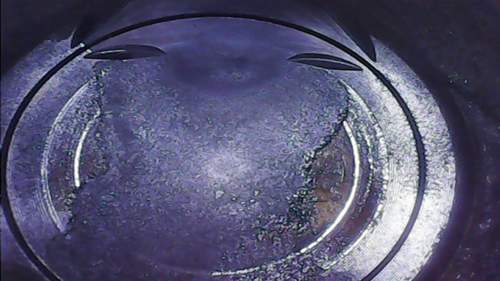

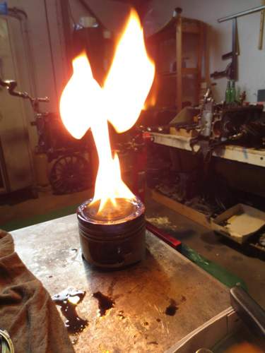

3 Zähne klingt aber auch nicht gesund. Allerdings erstaunlich das dort gleich 3 Bar Kompression fehlen.
Misst man Kompression nicht bei warmer Maschine und voll geöffneter Drosselklappe 😕 ?
Das ist richtig das die immer mit offener Drosselklappe gemessen wird und auch warmen Motor. Bei kalten kann die unter Umstände schlechter ausfallen, daher denke ich der Motor ist halbwegs gesund.
Wenn ich Ölfalle und co gemacht habe und Wastegate eingestellt habe werde ich sehen wie der so fährt und dann werde ich entscheiden ob ich doch den Kopf runter nehme und diesen überhole.
Habe mit Endoskopkamera reingeschaut aber die Ventile waren nicht so super zu erkennen, nur die Kolben hatten Verkokungen drauf aber auch die nie dramatisch
Das sieht zwar nicht so ganz toll aus, kann sich aber nach erfolgter Reparatur wieder freibrennen.
Bei den verstellten Steuerzeiten wird wohl auch die Verbrennung eher suboptimal gelaufen sein, daher die Rückstände. Viel mehr würden mmich da die Ventile und vor allem deren Sitze interessieren.
Aber bei 11 bar/kalter Motor kann das so schlimm noch nicht sein.
Ja nach Budget würde ich den Kopf trotzdem runternehmen und das neu machen (mind. Ventile neu einschleifen).

Bild 1 sieht aus wie eine grell erleuchtete Engelsfigur mit Standsockel. So eine Art Trophäe 😁

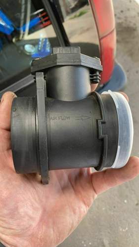

- von @Fonojet ein guten gebrauchten LMM sovie TCV ausgeliehen.
- hab mein Delphi gepimpt mit einem Adapter für Blinkbox und man kommt in die LiveDaten beim 95er T5!! YEAH!!!

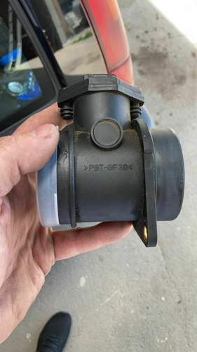

- da gesehen das die LMM Werte komisch sind (mal 16kg/h mal 11 kg/h). Normal wären 14kg/h im Leerlauf
- LMM von Fredi verbaut (Bosch). Dabei gesehen das der verbaute so ein EBay Schrott ist.
- LMM von Fredi meldet perfekte 14kg/h
- Probefahrt gemacht Ladedruck ist wie im Bilderbuch. Bei Vollgas bei 0,8 Bar maximal (Overboost)

Das gemeine beim LMM war das die Seite wo Bosch usw drauf steht nach unten gedreht ist und daher sieht man nicht gleich das da ein NoName verbaut ist. Auf der sichtbaren Seite stehen die gleichen Zeichen wie beim Bosch Teil.
