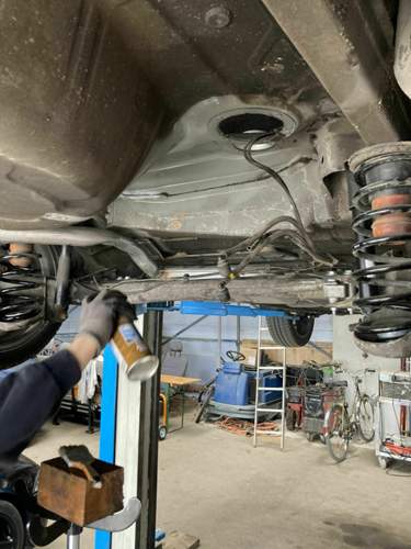

- Hinterachse
- Auspuff
- Stoßstangehalter
Auf der Fahrt zur Werkstatt festgestellt das die Kühlwassertemperatur gefährlich in richung 1 Uhr wandert. War auch sehr heiss in Berlin. Also Heizung auf Max gestellt und vorsichtig hingefahren. War super bei 30° Außentemperatur.

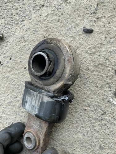

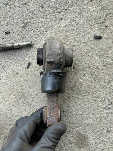

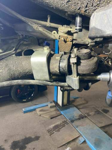

Hinterachsedemontage ging an sich gut. Das Drama war mal wieder die innere rechte Buchse die Hinterachse wo die Schrauben so mega fest waren. Selbst mit 25 Tonnen Presse gerade so geschafft die ein paar mm zu bewegen.
Dann Flex...
Immer wieder starker Schlagschrauber mit großen Kompressor.
Dann Flammenwerfer.
Dann erst mit Schlagschrauber die eine Schraube losbekommen.

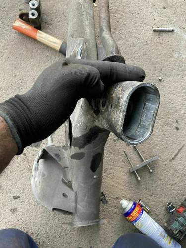

Dann weitere Auspuff.
Hier hat die Flex kurzen Prozess gemacht der Schelle zum Kat. War eh nicht mehr ersichtlich wo mal ne Schraube war.

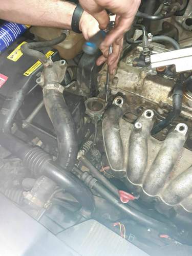

Heute munter weiter:
- Thermostatgehäuse Gewinde nachgeschnitten, die Schraube die nah am Kopf ist ging super schwer raus und hatte Alu Span drauf 🙁 Scheint aber dicht zu sein. Ansonsten steht bereits ein Ersatz Gehäuse dafür beiseite.

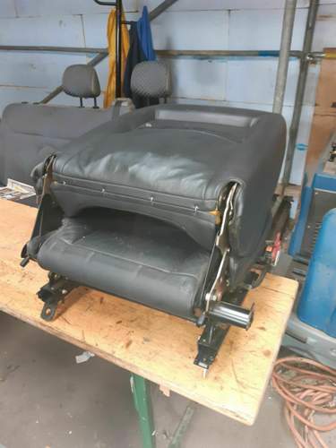

- Beifahrersitz instandgesetzt die Lehnenverstellung hat nicht funktioniert (Standard Krankheit bei 850 mit E Sitze).
- Fahrersitzt gleiches Problem. Hier zusätzlich abgerissene Kabel am Thermostat für Sitzheizung. Also auch das gleich berichtigt.

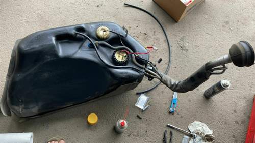

- erstmals Tank ausbauen um die Inkontinenz zu beseitigen beim Volltanken. Also Dichtung am Füllrohr und die Schelle erneuert. Dabei festgestellt das nicht dort das Problem ist, sonder an den oberen Schlauch auf dem Tank. Diesen hatte ich natürlich nicht bestellt. Also am Wochenende nochmal Tank raus. Ging aber zum Glück sehr gut mit den 3 Schrauben.
