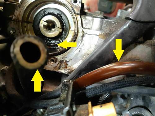

Ich habe einen Volvo 850 T5-R Bj 1995 Automatik und ziehe einen Motortausch in Erwägung und suche daher kompatible Motoren. Gerne auch modernere.
Anlass ist ein nicht glücklich durchgeführter Motortausch vor knapp 5 Jahren weshalb ich auch aktuell nicht weiss, welcher Motor eingebaut wurde.
Der Motor weist diverse Mängel auf u.a. defekte KGE.
Zudem wurde nach dem Tausch eine Flüssigdichtung und den Motor gekippt, da er nicht dich war -angeblich weil er so lange gestanden hatte- woraufhin der Motor wochenlang schwarz qualmte.
Nach wie vor ist ein Turbo verbaut.
Original war zum B5234T5 Motor eine Motronic 4.3 und ein M58 Getriebe verbaut.

Wie wäre es, wenn du erstmal rausfindest, was für ein Motor aktuell wirklich verbaut ist. Die am Motor eingeprägte Kennzeichnung zu säubern ist denke ich das sinnvollste, was du grad mit deiner Zeit anstellen kannst.
Was für Probleme hat der aktuell verbaute Motor denn außer der KGE?
Bedenke bitte, die passenden Motoren sind auch alle mindestens 20 Jahre alt und haben meistens auch deutlich >200 tkm runter, also ist es mit einem einfachen Motortausch kaum getan, da wieder neue Probleme auftreten meistens.

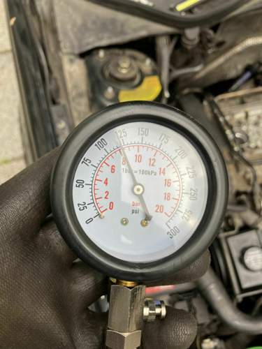

Desweiteren würde ich dir empfehlen für die kompressionsmessung oder alternativ druckverlustprüfung eine Kundige Werkstatt auf zu suchen.
Dein Hauptaugenmerk sollte sich erstmal auf die Sammlung von Informationen beschränken als auf die Overboost Funktion.

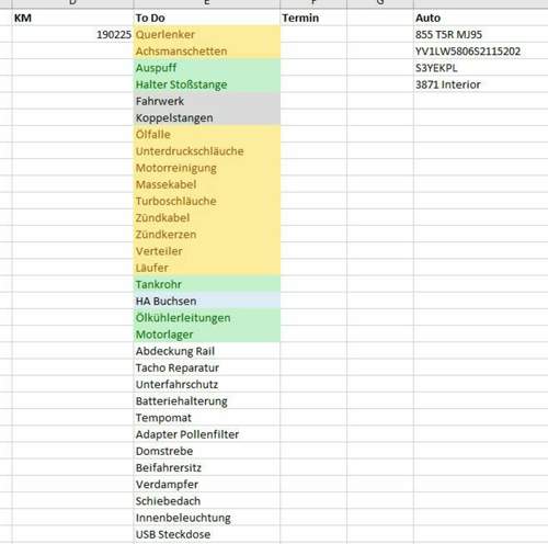

Ich selbst würde wie folgt vorgehen:
1. Kompression und oder Druckverlustprüfung machen (WENN positiv mit Nr. 2 weiter machen, ansonsten kannst du immer noch einen Originalen Baugleichen Motor besorgen, diesen vorher instandsetzen lassen und danach einbauen).
2. Unterdruckschläuche auf Dichtigkeit überprüfen ggf. Austauschen gegen Silikonschlauch (halbe miete).
2a. Überprüfung der Druckschläuche vom Turbolader kommend zum LLK, von dort zur DK. ggf. austausch gegen Silikonschläuche (wenn wabbelig, und bereits rissig oder gar Porös).
2b. Tausch der Kurbelgehäuseentlüftung und in dem Zuge tausch der Ansaugbrückendichtung sowie die der Drosselklappe (Reinigung dieser gleich mit machen, sowie den Leerlaufsteller reinigen)
3. Zündung Überholen (Spule, Kerzen (OEM Volvo), Kabel, Verteilerkappe und Läufer)
4. Ölwechsel + Spülung (doppelter Ölwechsel nach Kurzer Zeit).
5. Erneuerung des Zahnriemens mit Wasserpumpe (sofern ungewiss wie alt, und welche Laufleistung).
Dann sollte die Maschine erstmal laufen, und man kann fahren und Probieren was geht und was nicht.

Danke für Deine Empfehlung für ein sinnvolles Vorgehen. Bitte lass mich mal meine Gedanekn/Befürchtungen, unnötig Geld auszugeben, ausführen, wenn Du erlaubst:
Ich verzweifele etwas denn diesen wiki Link habe ich doch selbst hier schon dreimal verlinkt. Die Auflistung der Motoren da oben stammt aus diesem Link. Diese Motoren haben alle unterschiedliche Steuergeräte.
So wie es sich für mich darstellt hatte nur der Originalmotor B5234T FÜNF die Motronic 4.3.
Ist das richtig? Mein zwei komeptenten Schrauber wissen das nicht!
Es gibt doch noch T2 3 4 6 7 8 9 {{ KOMPATIBEL zu meinem Steuergerät?
Also:
Ich weiss der Motor war niemals wirklich ok und es wurde bereits einmal Geld in diesen Motor versenkt und keiner weiss obs der richtige war und in welchem Zustand er damals war (Flüssigdichtung reingekippt) und jetzt ist.
Es wurde mal gemutmaßt die Kopfdichtung sei hin. }> Kopf ab!
Dann stinkt das Auto: Grund 1 war das auslaufende Getriebeöl, Grund 2 ist noch der undichte Endtopf. Ist bestellt hole ich morgen ab.
Des Weiteren lahmt er hinten rechts. Die Bremsscheibe hinten LI hat Riefen.
Beide hinteren Stoßstandenendstücken sind durch.
Der Spoiler vorne ist geborchen.
zu 3. habe ich bestellt
zu 2a. Danke wird umgesetzt 🙂
zu 2b. Dazu meine Gedanken:
Wenn es sowieso ein falscher Motor wäre ODER wenn ich zB eh den Kopf abnhemen müsste wieso soll ich mich mit dem Tausch der KGE so abquälen udn das von oben machen? Verstehst Du mich? Meine Info ist für Ungeübte/welche, die diese KGE noch nciht getauscht haben 3-5 Stunden Arbeit. Ist es das Wert? In derselben Zeit kann ich doch den Motor ausbauen.
Wenn der Motor raus ist komme ich im Motorraum doch an alles gut heran was sonst noch an Leitungen (ins Fahrzeuginnere) getauscht werden müsste. Teile suw.
Auch an den Motor komm ich von überall gut heran.
Sollte Der Kopf ab sein, komme ich dann leichter an die KGE ran?
1. Kostet evtl. unnötiges Geld falls Motor eh Mist ist. Deshalb lasse ich erstmal meinen Kumpel messen. Kommt was bei heraus ab in die Werkstatt. Aber das Geld fürs Sondieren zB könnte ich doch gleich in eine Kopfaufbereitung stecken. FALLS Ihr mir sagt "Ja dieser Motor ist der richtige..."
Ich höre doch zB die Hydrostößel klappern also muss der Kopf doch im Zweifel eh runter, oder nciht? Wozu dann Sondieren?
Zudem las ich, dass wenn die KGE lange Zeit diesen ÜBerdruck erzeugt, dann im Motor diverse Dichtungen in Mitleidenschaft gezogen werden können mind. aber viel verschmutzt. Ich schrecke einfach so sehr davor zurück in diesen Motor evtl überflüssiges Geld zu versenken.
4. habe n halben Liter nachkippen müssen seit Dezember. mache ich dann wenn ich diesen Motor anpacke.
5. MAche ich nur, wenn es sich lohnt, aber klar hab ich auf dem Schirm.

So sieht der Plan momentan aus.
Plan
Wow...das nenne ich mal ne generalstabsmäßige Planung...
Es gibt ein Update zum Auto:
Donnerstag Kompression gemessen die recht mau ausfiel und zwar genau 8 Bar auf alle 5 Pötten.
Werkzeug geprüft auf einen anderen Motor (2.4 20V von 2000) der hatte 14 Bar auf alle 5.
Gegrübelt wieso alle so gleich schlecht sind und gehofft das es an die Steuerzeiten liegt.

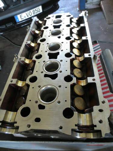

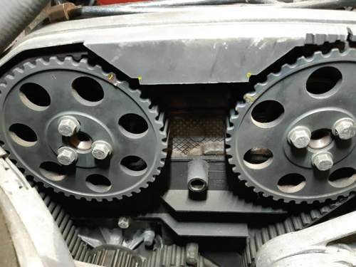

Samstag auseinander genommen und die KW war quasi um 3 Zähne verdreht.
Steuerzeiten berichtigt und er hatte mit inzwischen abgekühlten Motor fast 11 Bar auf alle.

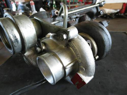

Die Tage werde ich das Wastegate einstellen, der baut viel zu viel Ladedruck (über 1 Bar) was extrem ungesund ist. Dann kommt Ölfalle mit Nebenarbeiten.
