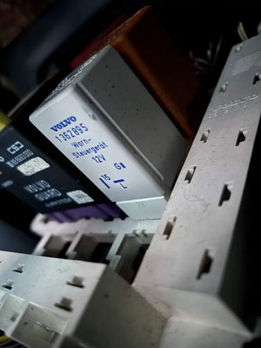

Moin, wenn Du die Abdeckung unter dem Lenkrad abschraubst und dann schräg nach oben schaust, sitzt dort ein Relais 210 oder ein dickeres Relais 210/211?

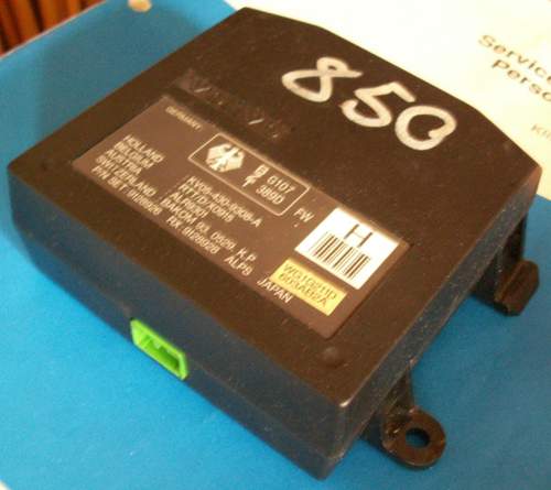

Bezüglich der Fernbedienung braucht es zunächst überhaupt eine Fernbedienung mit den 2 Knöpfen nebeneinander.
Dann schau doch mal rechts unter/neben dem Handschuhfach, ob da so ein kleiner schwarzer Kasten sitzt. Du musst zuvor die Abdeckung abschrauben. Auf dem Kasten sollte ein Adler sein.
Eine Fernbedienung anlernen ist einfach.

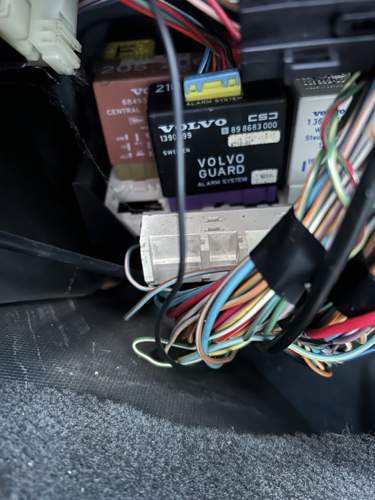

@Elchpfleger - nun bin ich gerade verwirrt :-/ .. das "210 211" ist "Alarmanlage" und "205 206" (schräg links dahinter) sollte die ZV sein (laut Schaltplan).

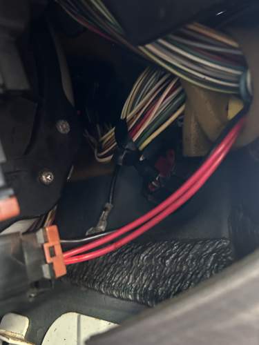

Unter dem Handschuhfach ist mir nichts aufgefallen, unter dem Lenkrad schon eher, siehe Bilder. Jedoch was jetzt. Wie erkenne ich ob ein Relais defekt ist?

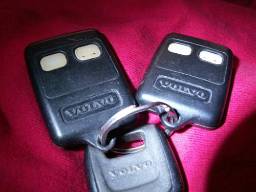

Sieht das nach Fernbedienung aus?

ob bei den 'alten' 850ern (auch vor 'Modellpflege' MJ1995) via Beifahrertür die ZV arbeiten würde, wäre wohl anzunehmen, aber ...Du hast da so ein selten erhältliches 'super Alarmanlage'-Relais drin (das schwarze 210/211) und anscheiend eine Glasbruch-Sensorik (Ultra-Sonic - sprich Ultraschall) dazu - wow ! ;-)
Wissen die Götter (bzw.
@scutyde
😎 ), ob dieses Alarmdingens irgendwie die "ZV-per-Türschlösser" beeinflussen könnte.

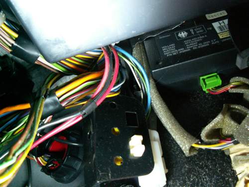

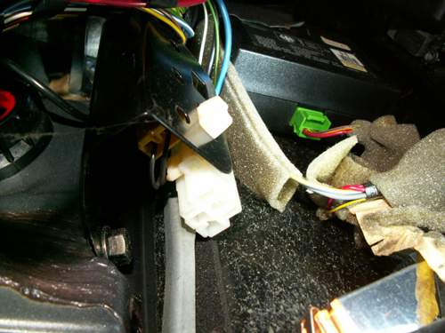

Direkt "unter" dem Handschuhfach ist nichts zu finden, sondern rechts - daneben ;-); praktisch an der "Innenwand" des rechten Radhauses (siehe letztes Bild). Dort wäre der Emfänger (Bild1), für die "FUNK" Funktionalität der ZV - und damit logischer Weise dann automatisch auch die 'sonstige' elektrische ZV vorhanden.

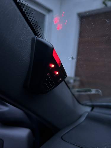

Der Wagen hat die Guard I Alarmanlage mit Ultraschallsensoren (Glasbruch ist ein anderer). Da sind 2 kleine "Lautsprecher" oben an den A Säulen.
Diese Anlage hat ihre eigene Fernbedienung die recht "seltsam" aussieht.

Ultraschall
Fernbedienung

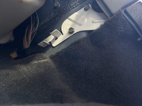

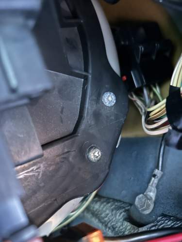

Ok, war wieder beim Händler. Auch diese Fernbedienung war nicht da. Ich sehe kein Relais unter dem Handschuhfach, siehe Bilder. Was soll ich tun? Mal ein von den Relais auf der linken Seite ausbauen und testen. Habe ein 12V Netzteil und auch ein Multimeter.

Hattest Du meine Info hier mitbekommen -->
klick
Es geht nicht um "Relais unter" - sondern "ZV-Empfänger neben" dem Handschuhfach .... 🙄

Hallo, das sollten Bilder aus dem Fußraum unterhalb des Handschuhfaches sein. Muss ich das Handschuhfach ausbauen um den schönen Empfänger zu sehen? So sehe ich nichts.

Ein bisschen verrenken und dann kannst du auch NEBEN das Handschuhfach sehen/fotografieren.🙄
Was die Fotos zeigen, haben glaube ich, alle verstanden!
