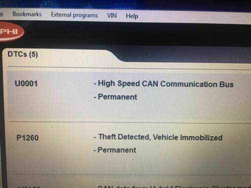

Hab zur Zeit ein etwas größeres Problem mit einem mk2. Es ist ein Kombi mit bj 2005 und mit 1.6 l benzin.
Jedes Mal nach einer gewissen Zeit erscheint im Tacho die Meldung „motorstörung“ sobald das auftritt kann der Wagen nicht mehr gestartet werden. Er startet erst wieder sobald man alle Fehler löscht. Beim auslesen werden diese Fehler angezeigt. Weiß jemand weiter ?

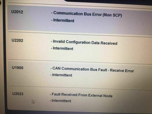

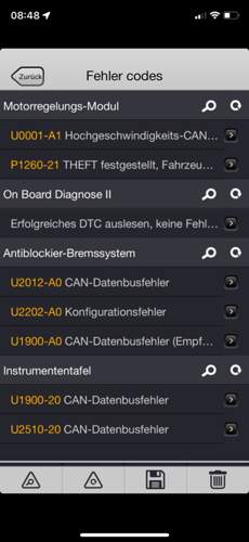

Guten Abend in die Rund,
Beim Auto meiner Frau, ein Focus MK2 Facelift 1,6 Benziner, kommt sporadisch die Meldung „Motorstörung“.
Ich habe via FORScan die Fehler ausgelesen (Bild im Anhang). Wer kann mit da weiter helfen, erklären wo der Fehler liegt beziehungsweise wie ich den wieder hin biegen kann?
Herzliche Grüße und Dank im Vorraus
[Von Motor-Talk aus dem Thema 'Motorstörung Ford Focus MK2' überführt.]
Das hat mit der Wegfahrsperre zu tun. Am Zündschlüssel ist ein kleiner RFID Chip, wenn die Funkverbindung zum Zündschloss gestört wird, kann das den Fehler verursachen. Am besten kein Klimbim an den Schlüssel hängen.
