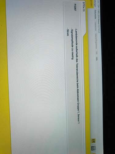

Du musst den Fehlerspeicher,alle Steuergeräte abfragen wenn die Meldung kommt! Sofort! Nicht eine Stunde später oder so. Meldung kommt,Motor laufen lassen, Laptop anschließen, Motor aus,sofort wieder Zündung an, Kommunikation aufbauen, Gesamt Fehlerspeicher Abfrage aller Steuergeräte.
Hab genau das selbe Problem beim gleichen Auto. Dachte am Anfang es wäre weil ich nach dem Batterie wechsel vergessen hatte den Schlauch wieder fest zu schrauben und er runtergerutscht ist, war aber nicht so. Alles geprüft nix auffällig also auch die Partikelfilter Regeneration laufen lassen immer noch da. Das witzige ist wenn ich den leeren Fehlerspeicher "nochmal" lösche verschwindet auch die Anzeige für ca. 2 km um dann wieder aufzutauchen. Da ich dringend TÜV benötige wird mir wohl nur der Gang in die Werkstatt bleiben. :-(
Hab wie vorgeschlagen sofort den Fehlerspeicher ausgelesen und siehe da. Aber wenn ich in Prüfmodus wechsle bringt sie optimale Werte. Leerlauf 1,3V wenn ich Gas geb geht sie runter wenn ich dann runter gehe geht sie rauf.
Entweder ist die Lambdasonde defekt,oder ein Problem im Bereich Luftansaugung/Turbolader/EGR liegt vor, Ladeluftschlauch vor der Drosselklappe hat gerne einen Riss, Luftfilter Element schief eingebaut,EGR klemmt usw.
Ladeluftschlauch hab ich schon überprüft. Wo sitzt den das EGR Ventil?
Sind 1.3 Volt nicht zu hoch im Leerlauf? Kenne es aus meiner Lehrzeit das sie v so 0.9 volt haben soll?
Nop 1,2V sind Lambda 1 und das bringt sie wenn ich fahre bei gleichbleibender Drehzahl.
