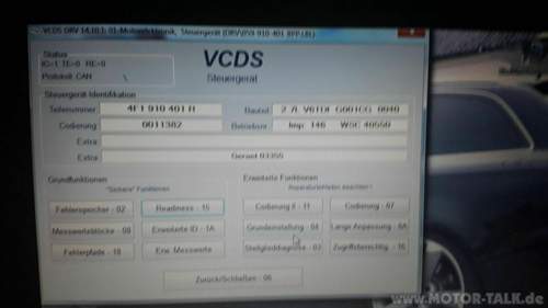

mach ich heute nachmittag fix Danke.
@Marcus Gross schrieb am 17. April 2015 um 12:39:11 Uhr:
Die SW0060 hat aber nichts mit TPI 2009590/8 ("Motor nagelt in der Warmlaufphase.- A4/A6 2,7 TDI"😉 zu tun. Hast du mal ein Scan von deinem Motor-STG?Zitat:
@Budi111 schrieb am 17. April 2015 um 12:07:39 Uhr:
Hab eben angst das meine Optimierung weg ist und das update nix brachte.Hat jemand mal die tpi für das 060er?
Zur SW0060 habe ich keine TPI finden können.
Sorry anbei mal fix nen foto
Edit. Mist ist doch ziemlich schlecht das Bild
Egal ob die TN vom Motor-STG jetzt Index A oder R hat (ist wirklich schlecht auf dem Foto zu erkennen), mit der SW0040 (gem. Foto bei dir drauf) wurde der Datenstand gem. TPI 2009590/8 aktuallisiert.
