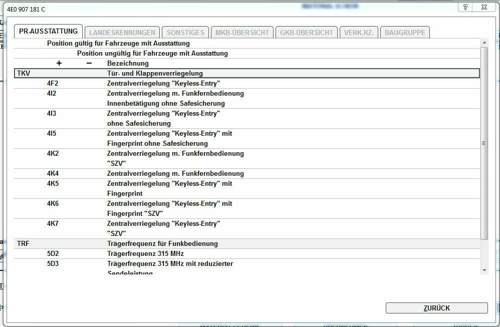

laut "meinem Teilehändler" gab es diesen Fingerabdrucksensor.
Kann man auch bei YouTube finden.
https://www.youtube.com/watch?v=IfayiLHjmzA
Gruß,
Stefan

Ja, hab es. Im SSP 287 wird Funktion in Ansätzen erläutert. Ob eine Kompatibilität zum A6 4f hergestellt werden kann? Hätte ich eher meine Zweifel, aber man weiß ja nie...
@Valbene:
Wenn es möglich wäre, dann hätte 4F-Devil es vermutlich schon realisiert.....😁.
Gruß,
Stefan

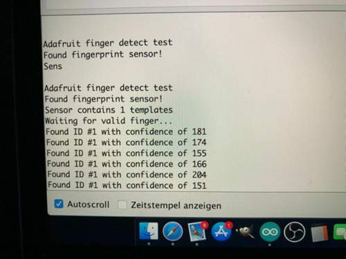

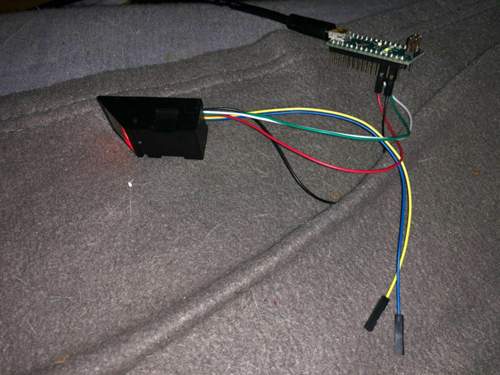

Mittlerweile habe ich kleine Fortschritte gemacht. Der Fingerabdruck-Scanner ist am Mikrocontroller angeschlossen. Es lassen sich Finger speichern, diese werden beim Auflegen auch wieder zuverlässig erkannt. Der Mikrocontroller weiß also schon mal, dass ein Finger aufliegt und ob es auch der Richtige ist. Im nächsten Schritt geht es dann um die Ansteuerung der Zündung, des Anlassers, und um die Auswertung des Bremspedalzustands (bzw. Kupplung).

Naja Leute, die Softwarekomponenten gibts ja fix fertig, also die Meisterleistung beschränkt sich hier auf das erfolgreiche Laden des Controllers und der richtigen Verdrahtung der Komponenten.
@TheBayerWaldWichtel:
Schön wärs, wenn du dir Gedanken zur physischen Sicherheit machen würdest, denn immerhin laufen dann vermutlich die ganzen Steuerkabel vom Controller weg, und man hat von dort dann zentralisiert, ohne Sicherheitsgewinn Zugriff auf alle Relais- und Startfunktionen.
Schau mal, wie du deinen Controller in den Can-Bus integrieren kannst, das macht dann auch konzeptuell Sinn und ist auch fuer andere Fahrzeuge wiederverwendbar. Ansonsten würd ich mir so ein Gebastel nicht anderen Leuten anzubieten trauen.
Auch wenn meine Worte vielleicht provokativ klingen - nimms als konstruktive Kritik.
