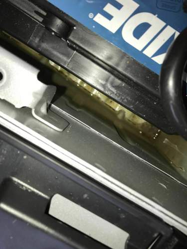

Ein kleines Update. Ich habe jetzt die Spannung direkt an der Batterie gemessen. 12,26 V nur mit Heckklappe offen. Bei Zündungsstufe 1 ist sie dann auf 12,15 V abgesunken. Ich wollte sie dann ausbauen, um sie zu laden. Habe leider keine andere Möglichkeit. Leider hatte ich keine Verlängerung, die lang genug für das Lösen der Befestigung war. Muss ich morgen besorgen.
Allerdings habe ich dabei bemerkt, dass unten im Fach etwas Wasser steht. Es scheint von der Lochdichtung im zweiten Bild zu kommen. Zumindest war das die einzige Wasserspur, die ich soweit entdecken konnte. Ich habe noch SikaLastomer rumliegen. Einfach damit abdichten und gut ist oder wäre es anders besser?

Abdichten sollte man es in jedem Fall.

Nochmal ein Update. Die Batterie lädt seit heute Morgen. Beim Ausbau habe ich gleich das Fach trocken gelegt. Das Wasser muss da zeitweise wirklich über 5 cm gestanden haben. Die Dichtung von oben gehört zu dem Loch, das für die nachgerüstete AHK gebohrt wurde. Da wurde wohl geschlampt. 😠

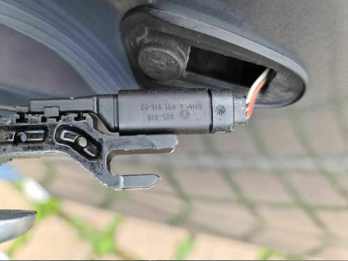

Um den Thread abzuschließen, hier die Ursache des Problems: Kurzschluss im Beifahrertürgriff. Der bleibt jetzt abgesteckt und fertig. Das Problem ist ja sehr typisch. Wurde ja auch schon bei den Auto-Docs thematisiert.

Also entweder du steckst den rechten Türgriff ab falls er als defekt diagnostiziert wurde oder du steckst das Steuergerät ab oder ziehst die Sicherung und dann bist du auf der sicheren Seite aber dann musst du dein Auto mit der Fernbedinung öffnen und Motorstart geht nur wenn der Schlüssel steckt
Okay vielen Dank jetzt hätte ich direkt noch eine Frage ich kenn mich mit Auto‘s überhaupt nicht aus, wo liegt das Steuergerät für denn Komfort Zugang und die Sicherung ich hab absolut keine Ahnung muss ich dafür in die Werkstatt oder kann ich das selber ohne Fehler Meldungen machen ?
Steuergerät sitzt hinten rechts über der Batterie aber Sicherung ziehen reicht.
Die Sicherung wäre die Nr 61. Der Sicherungskasten sitzt hinter dem Handschuhkasten.
