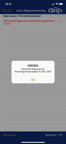

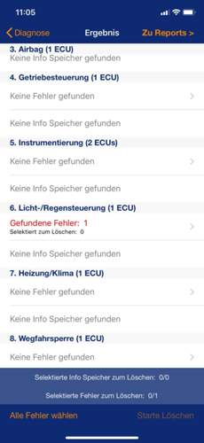

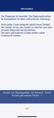

Hier der Fehler ausgelesen mit Carly, komischerweise zeigt hier etwas ganz anderes
Hi, jetzt siehst du mal was so eine Auslesesoftware für Unterschiede machen kann. Kannst du bitte den kompletten Fehlerspeicher hier rein posten, alles was bei dir drin steht. Eventuell ist nur der Regensensor kaputt..
Aber so wie es aussieht, wirst du ohne BMW Software nicht weiter kommen.
