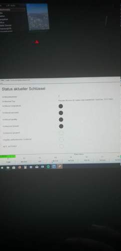

Batterie wurde durch eine neue gewechselt, die Sicherungen wurden kontrolliert (auch die Berühmte 57 bzw. bei mir ist es die 73, siehe Bild) und trotz intakter Sicherungen und voller Batterie geht die Funkfernbedienung nicht. Im Fehlerspeicher ist CA Antenne in der Heckstossstange drin. Das ist die Antenne für das Keyless-Go. Davor ging eigentlich auch das Keyless-Go. Kann diese Antenne verursachen, dass meine Funkfernbedienung ohne Funktion ist und ich mein Auto immer manuell aufschließen muss? wenn ich manuell aufschließe, öffnen sich alle Türen und das Fahrzeug quittiert es auch optisch.
FAs wurden kontrolliert und das ganze Fzg. wurde mit einer leeren MAN Datei codiert. Anbei paar Infobilder.

Kurzer Zwischenbericht: Diversity gegen ein Gebrauchtes funktionsfähiges getauscht -> gleiche Teilenr. usw. Und meine Funkfernbedienung funzt trotzdem nicht. Muss ich nach Tausch was codieren? Hab zum test mal das Antennenkabel vom Diversity abgezogen = Radiodmpfang verschwindet komplett. Ist es dran ist der Empfang 1A. Ich weiss nicht mehr weiter. Eventuell jemand ne Idee welche Sicherungen ich allds prüfen soll? Der Belegungsplan ist im 1. Beitrag.

Mal einen Codierer Livewerte auslesen lassen, ob das Funksignal ankommt.
Guten Morgen. Hab INPA und Rheingold. Konnte aber noch nicht herausfinden wo ich das Funksignal auslese.
Gut, ich kenne mich auch nicht so genau aus.
Bei mir würde ich sagen, dass das Funksignal im CAS ankommen muss.
Und dort muss man es ja auslesen können.
Da müsstest Du mit INPA mal mal das Signal von der FFB setzen, dann muss eine Reaktion vom CAS kommen.

Sorry dass ich mich erst jetzt melde. Die Antenne in der Heckstosstange wurde ersetzt. immer noch keine Funktion. Jetzt ist allerdings der Fehler in INPA weg.
