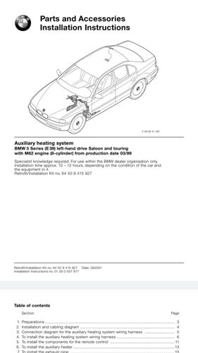

Du musst das ja nicht alles rausnehmen. Aber es ist wichtig, dass du das jetzt richtig machst. Nachher fackelt dir die Kiste noch irgendwann ab wenn das jetzt nicht richtig klappt.
Der Plan ist nicht zum ausbauen, sondern damit du weißt wo du da jetzt suchen musst....
Ansonsten droht tatsächlich eine Katastrophe Herr Manousakis.... 😛
Kollege... Wie schaut es aus bei dir? Brauchst nen Löschzug?
Alle im Retrofit erwähnten vorhandenen Sicherungen im Kofferraum raus, vorne eine neue rein. Dann muss sie heil bleiben. Wenn nicht, geht die suche weiter... Kann auch sein, dass bereits irgendwas abgeraucht ist...
Nach und nach paar Sensoren am Motor ab und schauen ob sie heile bleibt....
Ohne Diagnose sonst keine Chance...
Die Steuergeräte haben doch so mehrfach Stecker. Grob würde ich mal testen, ob die heiße bleibt wenn man nur die Spannungsversorgung dran lässt.. Das ist einer der mehrfachstecker...

Ps: Das mit dem Zuheizer hab ich noch nicht Gechekt, vieleicht ist da nur ein kurzer und ich mach mir ein Kopf drüber. Nochmals Danke für die Anleitung.

Kann das etwas mit dem Webasto zu tun haben?
