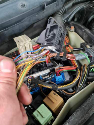

Hallo!
Ich bin am Ende mit meiner Kiste, ich weiss nicht mehr weiter.
Bei mir plazt die Sicherung im weisen Kasten wo die Steuergeräte sitzen
im Motorraum immer wieder beim Anzünden. Ich hab schon alles versucht warum das so ist weis ich nicht. Ich hab mal die Batere für zwei Tage ausgebaut weil mir der Saft ausging.Ich dachte das der Anlasser ein kuzen hate also hab ich mir ein neuen gebraucht gekauft. Sie an er sprang wirklich an ich war so froh den fehler gefunden zu haben. Aber das ging nur kurz jetzt ist wieder das gleich Problem da.
Der Anlasser war es nicht es war die Baterie die zwei Tage nicht drin war. Was kann das sein hat jemand einen Rat es gibt fünf Sicherungen aber nur drei haben Strom die anderen zwei sind nur reserve. Der mittlere plazt immer wieder ich weiss nicht mehr weiter.

Hallo Olaf. Versuche mal einzelne Stränge vom Motosteuergerät zu lösen und schau bei welchem fehlenden Strang die Sicherung drin bleibt.
Ja passt versuchen wir heute abend mal aus 🙂
GEFUNDEN !
Da ist ein kabel der unter der Luftmassenmesser runter geht.
Der wa auf den AGR / EGR drauf geschmolzen und da durch hat er kurtzschluss gemacht.
