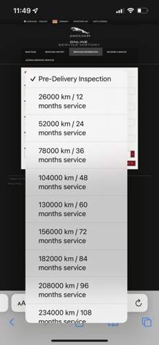

Wo muss der X260 jährlich zum Service? Meiner hat zumindest 2 Jahre oder ca. 30tkm. Und bitte nicht den Ölwechsel in der freien mit einem Service verwechseln ;-) die freien schauen maximal ob alles funktioniert machen die Ablassschraube auf wechseln den Filterund füllen frisches Öl ein.
Nix mit software Updates, Feldmassnahmen oder Fehlerkorrekturen...
Nebenbei fehlt dir das gesparte Geld spätestens wenn du den gebraucht verkaufen willst und keine Vertragshändler Service Historie da ist.
Also auch hier sollte man keine Pauschal Aussagen machen. Bei uns in der Firma haben wir 4 Marken und die reine Elektro Marke (bei uns Hyundai) lasse ich jetzt mal beiseite… dann sind die Jaguare die günstigsten vom Service her… denn die ersten drei Jahre fällt ohnehin nichts an bzw fast nichts und dann sind sie etwa 25% günstiger als Volvo und beinahe halb so teuer wie die Ford…!! Es ist natürlich nicht immer gleich, aber bei XF, F-Pace, F-Type und XJ bewegt sich ein normaler Service bei rund 500 Euro, während er bei den Galaxys meist 4-stellig ist… das finde ich angesichts der größeren Maschinen/Motoren und der Premium Marke (sofern Jaguar das noch ist ;-)) mehr als okay…
@sPeterle schrieb am 26. Juni 2022 um 11:13:30 Uhr:
Na dann schau doch mal in die Service Historie rein. Alle 12 Monate ist ein Service fällig. ??
Steht zumindest in meiner OSH.
Den Service in der freien Werkstatt kann man in der OSH nachtragen lassen. Also ist da auch keine Lücke und gilt als Checkheft gepflegt.
Der Service in einer ordentlichen freien Werkstatt wird exakt nach Hersteller Vorgabe gemacht, so war es zumindest in meiner Stammwerkstatt und da kann ich mich drauf verlassen. Dass dies auch nach Herstellervorgabe gemacht worden ist, wurde mir schriftlich so bestätigt, gleichzeitig hat die Werkstatt dafür extra Geld bezahlt um diese so durchführen zu dürfen und können.
