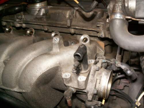

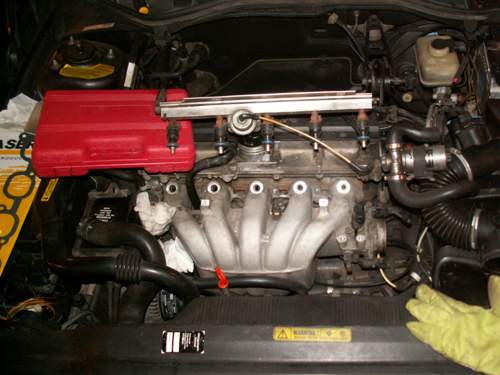

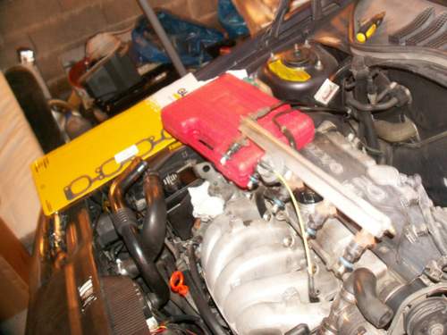

@patty1971 wieso von unten und nur über Kopf arbeiten...entspannt die Ansaugbrücke abnehmen...gleichzeitig die ganzen Entlüftungsmimik reinigen und ggf. ersetzen...macht für mich mehr Sinn.
Prima; Selbsthilfewerkstatt.
Nun 'sehr sehr' schwer - ist etwas 'relativ' ;-)
Bis auf die Zugänglichkeit der linken-unteren Ansaugkrümmer-Schraube ( " X "😉 - neben dem Kühlwasser-Thermostatgehäuse (wenn man davor steht ;-) ) und der Schraube die von unten diesen Krümmer an seinem Auflage-/Halteewinkel festhält ( " Y " ), ist das eher eine 'Fleisarbeit'. (hier beim einem 170PS-Motor 850)
Öha, ich war wieder zu langsam - bei der Bildersucherei ;-)
@Patty1971 - Du meinst die 'von unten', also "Y" ? Ja, einige Verlängerungen und ein Kreuzgelenk vor der Nuss dann - Geduldsspiel 😠
