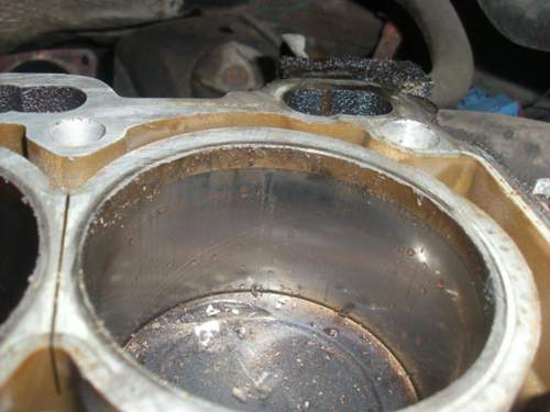

Ich bitte Euch um kurzes Statement bezüglich des angehängten Fotos. Laufleistung 410 Tkm und Ventilschaftdichtungen im April 2018 im Zuge einer Motorrevision gemacht. Seit dem trotzdem steigender Ölverbrauch...
Ölfälle gemacht... Handschuh-Test verlief danach ohne Auffälligkeiten... trotzdem bis zu 2 Liter Ölverbrauch/1000km...und subjektiver Leistungsverlust...
Danke im Voraus und habt einen angenehmen 2.Weihnachtsfeiertag

... dann ist der Motor wohl ne Weile zu mager gelaufen... Abgase zu heiß -> Ventile verbrannt... in wieweit das nun zutrifft und mit den jetzigen Problemen in Verbindung steht, das kann nur eine Obduktion klären... würde aber behaupten das zumindest der Kopf fertig ist... also weiter wie oben angedacht... 😉

Der muß doch qualmen wie ein Trabi...aber abgesehen davon...ich denke es sind def. Kolbenringe.
Oder zugekokte Öl-Rücklaufbohrungen im Kolben,gerade erst bei einem Wolfsburger Modell gesehen,der Motor brauchte auch über 1 Liter auf 100Km.Ist der Motor verschlammt oder war die Motorbelüftung zu?

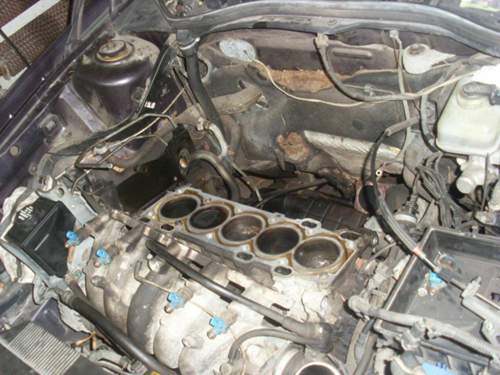

Moin nochmal, also am Block wurde nix gemacht. Das Öl was an der Kerze (Bild) ist schwarz (gebraucht) und kommt sicher aus dem Schacht. Macht ja nix. Der Schaden liegt sicher an den Ölabstreifringen. Sende mal ein paar Bilder aus einem 10V Block aus 1994 (533.000 km gelaufen...und repariert). Die Instandsetzung hält sich in Grenzen und ich denke das bekommt auch der Laie hin. Will das hier nicht im Ganzen erklären aber da könnten wir drum telefonieren...die gute Kompression liegt teilweise auch an der Verkokung der Ringe in den Nuten. Je mehr Koks desto mehr Kompression. Diesen Motor kann man immer retten mit Standard Teilen. Gruß Joe

... du magst ja auch recht haben... aber der Sachsenelch hat den Motor gesehen und kein Öl in den Kerzenschächten gefunden... dem wollen wir doch glauben schenken... und ohne in den Motor zu gucken kann hier wohl keiner eine genaue Diagnose stellen!
Wie oben geschrieben steht ist schon mal ein Ventil abgebrannt, was auf mageren Motorlauf hinweisen könnte, wie von mir angedacht und was das Kerzenbild jetzt auch nahe legt.
Das jetzt zu untersuchen und zu reparieren kostet in jedem Fall Geld und Zeit... was beides hier knapp ist... also sollte man den schnellsten und günstigsten Weg wählen das Auto zu reparieren... und das wäre nach meinem Verständnis der Austausch des Motors... 😉
Danke fürs mit- und drüber nachdenken!!
Also das abgebrannte Ventil kommt nach meinem Verständnis nicht davon, dass der Motor zu mager gelaufen ist. Vielmehr wird sich jede Menge ölkohle am ventilteller gebildet haben. Diese wird zu einem undichten Ventil geführt haben und die ständig dort vorbeiströmenden heißen verbrennungsgase aus dem brennraum haben das Ventil schmelzen und abbrennen lassen.
Was die Kerzen zum verdonnern gebracht haben kann ich mir nicht erklären, denn zu mager ist der Motor zu keiner Zeit, denn sonst wäre erstens die mkl mit ner Meldung um die Ecke gekommen und zweitens hat er zu dem Zeitpunkt auch schon Öl verbraucht, zwar nicht so extrem, aber immerhin so viel, das man die schaftdichtungen ohnehin auf den Zettel genommen hätte...... wenn nicht das Ventil abgeraucht wäre....
