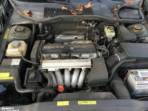

200 €, plus nen Kurzurlaub in NL ;-)
B5252s motor Volvo V70 / S70 275.000km!
Angebot zum Verkauf:
B5252s Motor.
Kommt von einem V70 (1997).
Das Auto ist nur 275.000 km gelaufen (bewiesen).
Bis zu 210.000 km wird der Autohändler gewartet, dann durch eine Universalgarage.
https://www.facebook.com/marketplace/item/2935236936510223/
günstiger wird kaum nen Motor zu bekommen sein

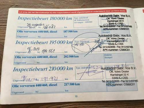

https://www.autoweek.nl/kentekencheck/RF-RT-74/
nur das das Serviceheft nicht dazu passt ?
Datum demontage 30 oktober 2019
Laatste APK vervaldatum 14 februari 2000
79764505-1790443564422197-5367846716336766976-n
79856307-1790443894422164-4958090901969698816-n
Service Heft passt, letzte Wartung 19.08.19
Da steht aber 440/460 Diesel ?
man könnte aber für nen 5er die komplette Historie abfragen ;-)
