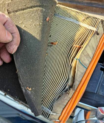

Heute gewechselt.. hab den T2 neu. Laub usw ebenfalls alles drin gewesen. Wahnsinn
Komplett vw Scheckheft aber nie gewechselt anscheinend
Der hat aber auch schon viel gesehen... welcher km Stand?
Der sieht ja übel aus. Das Fahrzeug muss eigentlich unter 90‘000 Km haben…. Weil erst bei 90 tkm wird dieser Filter gewechselt! Oder er hat massiv über 90 tkm.

Luftfilter
150tkm hat er runter. Allerdings habe ich obwohl er vw Scheckheft ist nichts gefunden das er mal gewechselt worden ist.
Der ist definitiv schon mal gewechselt worden, denn dort ist schon der Filter für erhöhte Anforderungen verbaut. (mit Schaumstoff).
Dieser wurde im Rahmen der Werkstattaktion gewechselt.
Normalerweise ist ab Werk der normale Filter ohne Schaumstoff (ohne Index) verbaut.
Außerdem auf dem Filter eine Herstellungsdatum gedrückt. Natürlich wenn der Filter mit dem Datum oben eingebaut ist kann man noch sehen.
Das Problem ist wenn der Werkstatt den Filter nicht raus nimmt sieht er nicht. Von oben sieht alles top aus.
