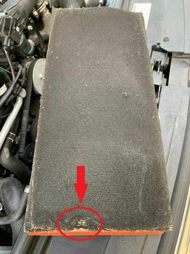

Habe heute den Luftfilter getauscht.
So wie es aussieht wird ca. 50% der Öffnug vom Wasserablauf durch den Luftfilter verdeckt.
Seit ich den Stopfen herausgenommen habe, ist der Filter nicht meht feucht.

@Bubi:
Wieviele km war dein Luftfilter denn im Einsatz? Sieht so aus, als ob der nicht die 90tkm, die VW als Wechselintervall vorsieht, im Fahrzeug war.
Ich wechsle den Luftfilter alle 30tkm, der kostet ja fast nichts.
