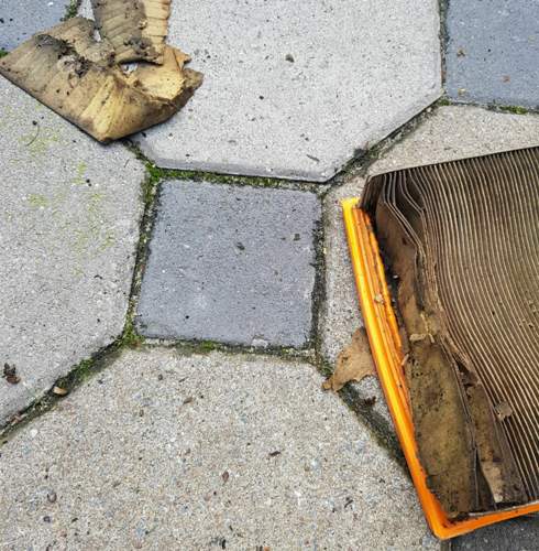

Meine beiden auch nicht, salztrocken seit dem.
Zwei Abläufe einmal am Rohr einmal im Filtergehäuse. Bei v8 doppelt. Am Rohr wird der stopfen entfernt, im Filter Gehäuse wird gereinigt. An den stopfen kommt man von oben ran. An packen raus ziehen. Dann hat man Ruhe. Das Wasser kommt nicht nur durch Regen, an der Waschstraße mit laufendem Motor oder zu Hause bei. selbst waschen.

Der zweite Stopfen wird nun wahrscheinlich die Abdichtung am Ablaufende aus dem LufiGehäuse gewesen sein. Die Serviceaktion beschränkt sich meines Wissens auf den Stopfen im Ansaugkanal. Die werden bei der Aktion wahrscheinlich den Gummistopfen herausgezogen und dabei nicht mal in das LufiGehäuse geschaut haben (ist ja auch erst nach 90.000 km erforderlich !?!?!?!?). Mich würde mal interessieren, was die bei VW für diese 10-Sekunden-Arbeit erstattet bekommen.
wenn das stimmt, das nur der Stopfen im Ansaugkanal entfernt werden soll, wäre das eine logische Erklärung.
Ich bin davon ausgegangen, dass der unten im Lufi-Kasten ist und der Luftfilter automatisch kontrolliert werden muß um dran zu kommen. So bin ich davon überzeugt, dass nur der obere Stopfen entfernt wurde und der Lufi-Kasten ist zu geblieben. Hätte ich das geahnt hätte ich selbst kontrolliert. So war er bei 50.000 und 75.000 km zur Inspektion und scheinbar wurde der Lufi nicht kontrolliert; anders kann ich mir das nicht erklären. Traurige Werkstatt-Realität.

auch ich habe, aufgrund dieses Threads, meinen Luftfilterkasten lieber selber kontrolliert.
Die Aktion 24D0 wurde laut Checkheft durchgeführt (habe den T-Reg erst seit Oktober 2018; wurde also davor durchgeführt).
Als sich den Luftfilterkasten geöffnet habe, hatte ich das gleiche Bild vor Augen, wie es hier schon x-mal gepostet wurde.
Daraufhin bin ich gleich zu meinem Freundlichen und habe um Überprüfung des Luftfilterkasten gebeten.
Als sich das Auto wieder abholte hatte er einen neuen Filter, den VW auf Kulanz übernommen hat.
Auf die Frage, wie das denn sein kann, daß die Aktion durchgeführt wurde und der Luftfilter so ausschaut, bestätigte der Meister die traurige Wahrheit. Bei der Aktion 24D0 wird tatsächlich nur der Stopfen entfernt ... höchst traurig .... doch bei VW wundert mich langsam gar nichts mehr

Ich glaube vw sollte motor Talk abonnieren, da können sie vom Kunden viel lernen. Der stopfen am Rohr ist ein Konstruktionsfehler, zu klein geraten . Wird schnell dicht. Die Kunden sollten einzeln an geschrieben werden. Ich habe den Touareg von meinem Freund selbst nach geschaut, war der stopfen auch noch da. Der Wagen ist vom 2011.

Es gibt wohl Unterschiede. Bei meinem wurde bei der Aktion auch der Filter kontrolliert und KOSTENLOS erneuert.
Meine wurde nicht gewechselt. Bei 80 000 km hatte ich selbst reingeschaut, Überraschung fasst motorschaden. Der Wagen war 4 Jahre alt. Erste Filter war drin. Schön Scheckheft gepflegt, von wegen.In Zukunft werde ich niemand an meinem dicken ran lassen.

Bei mir ( 2011er V6TDI ) war das Rückschlagventil nach 7 Jahren verdreckt ( Nr 17 in o.a. Teilebild ).
Das werde ich nun alle zwei Jahre reinigen. Im Touareg Freunde Forum hab ich es beschrieben. Gruss Goka

Den Stopfen habe ich selber rausgenommen.
Ich habe den Stopfen selbst entfernt und verwende sicherheitshalber einen Baumwollfilter von K&N statt des normalen Papierfilters.

Ja nicht experimentieren. Stopfen raus. Filter wechseln und gut ist.
So wie der Bubi81 schreib . Bei großen Inspektionen prüfen gegebenenfalls erneuern. Das was ich oben geteilt habe die Bilder von mir war der Filter 80 000 km und 4 Jahre alt gewesen. Stopfen am Rohr vor der Filterkasten am Bogen entfernen dann hat man Ruhe
