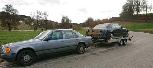

Je nach Beladung kann man sogar auch nur Langsam fahren wie mit dem Gespann auf dem ersten Foto, da ging nur 75km/h max. Die Ladung ging nicht weiter nach Vorne auf dem Anhänger, bei über 75 fing es an zu schlingern.
Auf dem zweiten Foto bin ich sogar Vollgas die Kasseler Berge rauf gefahren. Zwei mal sogar nur im 3. Gang.
Und das mit nem m103 3,0 auf LPG umgerüstet.
Ja ich fahre meine 124er mit LPG auf Vollgas und das auch länger.
