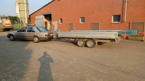

Vor einiger Zeit habe ich mir eine (starre) AHK angebaut, zog damit bisher nur meinen kleinen 750kg-Hänger mit Erde/ Steinen/ Holz (Kamin) usw., also was man im Garten usw. so braucht).

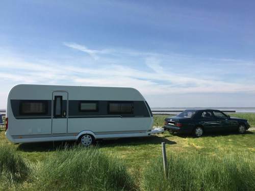

Wir haben uns jetzt einen Wohnwagen angeschafft, 7,4 m, 1.500kg (Aufgelastet auf 1.700kg wegen der etwaigen Zuladung), in den Papieren des Sterns steht, daß ich bis zu 1.900kg ziehen kann, die AHK ist auch dafür ausgelegt. Somit - ich hatte mich schlau gemacht - alles paletti...

Hallo Zusammen,
ich möchte Euch gerne noch meine ersten Ergebnisse mit dem "Wohnwagenbetrieb" mitteilen...
Wir hatten unsere 1. Tour mit dem Wohnwagen und es hat alles wunderbar geklappt.
Lediglich die Beladung (Stützlast) war auf der Hinreise etwas zu viel, so daß er ins Nicken kam, das habe ich aber auf dem Campingplatz durch das Zuraten von langjährigen Campern ausmerzen können und hatte dann eine deutlich bessere Rückfahrt.
Aber: was Temperaturprobleme oder heißen Motor anging - keine Spur, ALLES im vollkommen normalen Bereich.
Daher nochmals vielen Dank für Eure vielseitigen Tipps, Hinweise und Ermutigungen...

Also ich zieh' mit den Auto's auch weitaus mehr als 2 Tonnen, und das quer durch NRW.
Und von warmem Motor oder gar Motorschaden keine Spur.
Auch mit 300.000 & mehr km nicht.
Der M111 mit 2l Hubraum hält das aus. Bin jahrelang im Hochsommer mit Autotrailer und Innenlast in die Eifel gefahren, mit knapp 3,5 to Gesamtgewicht. Solange Viskokupplung und E-Lüfter funktionieren, die T-Sensoren für Kühlwasser ok sind, Ölstand und -sorte (40er Endwert) stimmt und der Kühler nicht verkalkt ist, geht das. Nur musste ich aus Gründen des Leistungsverzehrs manchmal die Klimaanlage ausmachen. Einige Steigungen gingen nur noch im 2.Gang.
