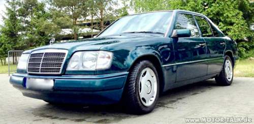

Hallo liebes Forum,
ich möchte eine ganz ungewöhnliche Situation schildern:
Ich habe meinen W 124 (E200, Bj. 06/1995)/ 174.000 km in der vergangenen Woche in die Werkstatt gebracht, da die Zylinderkopfdichtung defekt war. Kostenvoranschlag: € 750,-
Am kommenden Tag, als der Wagen eigentlich fertig sein sollte, bekam ich einen Anruf, daß alles planmäßig repariert wurde; "Auf dem Rückweg von der Probefahrt hatte Ihr Fahrzeug aber einen Motorschaden."
Die Dame am Telefon sagte mir sofort, daß das jetzt das Problem der Werkstatt sei und sie die Versicherung einschalten werden bzw. bereits einen Gutachter herausgerufen haben (dieser kommt aber erst frühestens Montag). Sie sagte mir, daß die Nockenwelle gebrochen sei.
Mehrfach erwähnte sie, daß ich mir keine Sorgen zu machen bräuchte usw. und daß das gesamte Personal sehr betroffen ist und so etwas auch noch nicht vorgekommen sei.
Jetzt mal meine Frage: wodurch kann so etwas passieren bzw. haftet die Werkstatt wohl wirklich dafür? Hat da jemand Erfahrungen oder auch was ähnliches erlebt? Kann es mir ggf. auch passieren, daß ich "auf der schicksalhaften Situation" sitzenbleiben könnte? Das Fahrzeug ist 22 Jahre alt, befindet sich aber (bis auf echt minimalsten Flugrost an der Innenseite des re. Kotflügels) im absoluten Topzustand. Sonst hätte ich ihn auch nicht abgegeben.
Ich würde mich über die ein oder andere Rückmeldung wirklich freuen und werde auch den Verlauf der ganzen Sache bei Interesse posten.

Die haben da scheisse gebaut mit dem kettenspanner. Is eigentlich hinlänglich bekannt wie man damit umzugehen hat. Ist auch kein kavalliersdelikt und zu 100 prozent werkstatt....
Das ist ein bekanntes Problem. Höchstwahrscheinlich wurde der Kettenspanner nicht ordnungsgemäß eingebaut:
https://www.youtube.com/watch?v=osFRJoCKNdo
Die Werkstatt oder Versicherung muss also zahlen. Zumindest wenn der Gutachter nichts anderes feststellt, was unwahrscheinlich ist. Abgesehen davon ist das ein (sehr) günstiger Preis.
Gruß,
Lasse
Also von der gebrochenen Nockenwelle im M111, nachdem jemand am Kettenspanner rumgefummelt und diesen nicht richtig wieder eingebaut hat, habe ich hier schon ein paar mal gelesen. Plausibel ist die Geschichte wohl und der Fehler dürfte beim Monteur liegen.
Mein erster Gedanke sind Steuerkette bzw Kettenspanner, Einbaufehler.
Wie Saftotter schreibt ist das Problem bekannt, nachdem der Spanner raus war muß man ihn zurückstellen, sonst spannt der die Kette so krass an daß die Nockenwelle bricht.
Beim Dieselmotor muß man dies nicht, der hat einen anderen Spanner. Und wenn man das verwechselt machts Bumm.

Ist mir auch schon passiert, also ich zum ersten Mal eine ZKD am M111 gemacht habe. Aber die Kette kam mir dann so seltsam starmm vor.
Ist aber nichts passiert. Er lief nur ganz kurz.
Wenn die Werkstatt Meisterstunden abrechnet, sollte der "Meister" wenigstens das WIS gelesen haben und den Lehrling Azubi instruiert haben. Mach mal reicht da nicht!
