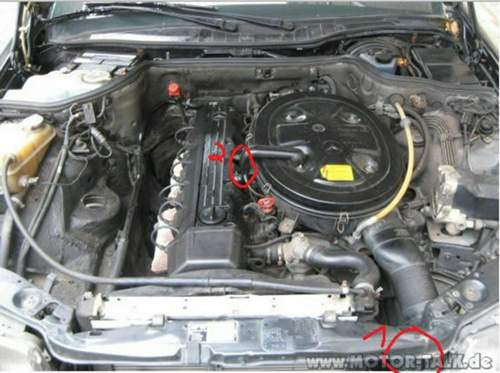

ich war gerade auf der Autobahn Richtung Heimat, als ich im Auto verbranntes Öl gerochen habe. Ich musste dann noch einen Berg hochfahren und habe nach einem Parkplatz gesucht und das Auto hatte keine Leistung mehr, ich bin grad so mit 80km/h hochgefahren.
Während ich auf den Parkplatz zu steuer, geht auch noch das Auto aus. Zuerst habe ich die Motorhaube aufgemacht und es hat überall gequalmt und dann habe ich auf den Boden geschaut und da war ein riesengroßer Ölfleck unter dem Auto. Es lief Öl aus dem Luftansaugrohr heraus, aber nicht gerade wenig, sondern richtig viel.
Im Motor war auch überall Öl, ich habe die beiden stellen markiert. Jemand ne Ahnung was da passiert ist? Habe ich nun einen Motorschaden?

Sieht für mich so aus als ob dir dein Motoröl aus der Kurbelgehäuseentlüftung (mit 2 markiert) rausdrückt.
Dann läuft es in den Luftfilter und anschließend zum Ansaugrüssel raus...
Das sollte eigentlich nicht sein.
Hast du zu viel Öl eingefüllt?
Könnte auch sein dass im Motor ein Kolben so dermaßen undicht ist dass der unten reinbläst und das ganze Öl nach oben drückt...
Oder genereller gesagt: Im Motorgehäuse ist ein Überdruck entstanden der via Kurbelwellenentlüftung ausgeglichen wird , dabei wird massiv MotorÖl mitführt.
Neben dem vorgenannten Grund könnte auch eine Verstopfung interner Druckentlastungsverbindungen ursächlich für die Entstehung des Überdrucks sein.
Vlt reicht ein kurzzeitiger Möl Wechsel zu einem aggressiven Reiniger- der Überdruck darf sich aber nicht zu einem Dauerzustand entwickeln, der würde zwangsläufig zu einer Ölminderversorgung irgendwo mit nachfolgendem ( kapitalem) Motorschaden führen.

Was immer du mit "Druckentlastungsverbindungen" meinst , nein ! Die Druckentlastung erfolgt über die Kurbelgehäuseentlüftung, und die ist nun augenscheinlich nicht verstopft.
Wenn diese verstopft wäre , oder irgendetwas im Motor , was dorthin führen würde , dann käme dort nichts heraus ,sondern der Motor würde alle Dichtungen oder zumindestens die am schlechtesten gesicherten nach aussen drücken und dort das Öl austreten lassen , z.B. den Wellendichtring an der KW oder ähnliches. (BsP VW mit der zugefrorenen Entlüftung)
Also ist deine erste Feststellung bzw. die Antwort von Steven 4880 richtig.
Da liegt ein heftiger Motorschaden vor und der Ölaustritt ist nur eine Folge davon (wenn wir mal die simple Möglichkeit ,dass da jemand Öl bis zur Oberkante Unterlippe reingekippt hat ausser acht lassen)
Was ich allerdings nicht verstehe: Der TE hat zwar etwas gerochen ,aber er hätte doch im Rückspiegel eine fürchterliche Wolke sehen müssen ??

Welche Länderausführung ist der 124er denn?
Die Scheibenwischwasch neben der Batterie und ein 2Arm Scheibenwischer, kein Hubwischer.
Der Sicherungskasten ist viel breiter und die ABS Bremsleitungen gehen ganz komisch lang, wo eigentlich das Zündsteuergerät sitzen sollte.
Das ZSG kann ich nicht erkennen.
Das Bild zeigt nen 126er.

@ chauvi : Entweder deine Erinnerung ist da wirklich vernebelt oder das ,an was du dich erinnerst, war ....Naja ,eben Blödsinn.
Gemeint ist wohl die Rücklaufbohrung im Kopf , durch die das Öl aus dem Kopf durch den Block zurück in die Ölwanne läuft. Zum einen ist die praktisch nicht "verstopfbar" , dafür ist der Durchmesser zu gross, und selbst wenn , vorne ist ja noch der Kettenschacht , da läuft das Öl auf jeden Fall zurück.
Aber selbst wenn das nicht so wäre : dann würde die Ölpumpe irgendwann auch nur noch Luft ansaugen können , und damit würde auch weiter kein Öl nach oben gefördert. Insofern sind auch alle weiteren Folgerungen aus dem an sich schon nicht vorstellbaren Szenario technisch nicht möglich.
