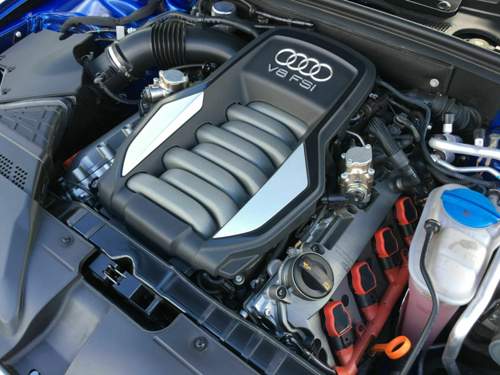

Habe oft gelesen, dass es mitte oder Ende 2009 ein update gab bei den Motoren. Habe einen in Aussicht mit Jahrgang 08.2009. Wie kann ich herausfinden, ob der schon die Verbesserungen drin hat?
Foto vom Motorraum machen, daran erkennt man es
@mr555 schrieb am 2. Mai 2019 um 08:32:40 Uhr:
@antera2000 schrieb am 31. Mai 2015 um 13:27:09 Uhr:
Meiner war aus 2008 mit 50000 km auf der Uhr, immer Seidenweich gelaufen.
Bei Kilometer 112 000 Motorschaden bei Probefahrt nach Radlagerwechsel, selbst Ingolstadt rät zu einem ab 2010 wegen Gefahr durch Kolbenkipper.
Ansaugbrücke Alu oder nicht alu
hier die neue Version
S5 motor

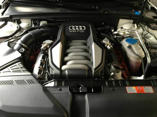

Mein ehem. S5 aus 02/2009 mi kleinem FL (MMI 3G, LED Heckleuchten, ...)
37280803-5c6a-4180-8fc5-5559fbd93b6b
Aber beide haben doch jetzt schon die neue Version oder?
ja

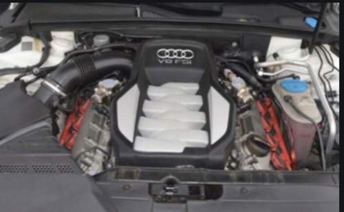

alt sieht so aus
Bildschirmfoto-2019-05-02-um-09-23-33
