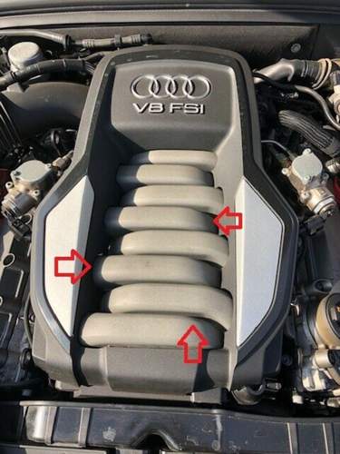

Also ist das Bauteil gemäss meinem Foto gemeint? Ist das jetzt neu oder alt?
neu ist Alu und der alte war aus was ?
@SQ5-313
Deiner müsste der alte sein bei 02/2009?
Es wurde ja angeblich etwas bei den Legierungen usw verbessert? Manchmal liest man ab 2010 und manchmal mitte 2009...
Img-2534
vergleich doch die Fotos von mir
der alte war kantiger
Ansaugrohre / Brücke
@Scotty18
Hab deine Bilder gefühlt eine Stunde lang verglichen. Der einzige Unterschied den ich erkennen kann sind die Dinger in der Mitte.. so wie ich es im Foto eingezeichnet habe oben. Liege ich falsch? Sorry, bin kein Fachmann😉
Du musst die beiden Bilder von Scotty vergleichen, nicht das von Scotty und SQ5-313!
Das
Bild von dir ist von der "besseren" Version.

danke, das hab ich aber. Hab die Bilder von Scotty verglichen. So dämlich bin ich auch wieder nicht 😁
Das Bild von mir ist ein S5 aus 2009/08. Gab es danach (z.B. im Jahr 2010) mal ein Motorupdate am 4.2L V8?
Dann sollte man aber auch den Unterschied sehen!
@Bad-Pit schrieb am 2. Mai 2019 um 14:03:37 Uhr:
sehe ja einen. Nur verratet mir niemand ob ich den richtigen Unterschied sehe...wird immer spannender ;p

Bei den V6 Motoren wurde ab folgender Motornummer auf Strukturhonen umgestellt, siehe Bild:
Es sind bei Strukturgehonten Motoren keine Schadensfälle bekannt.
