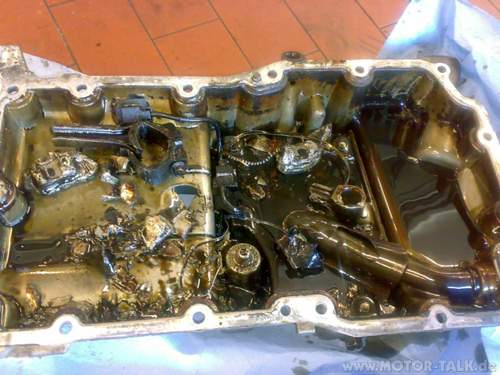

Mein Vater hat am Samstag mit seinem S6 nen Motorschaden erlitten. Er ist bei uns auf die AB und ca. 15-20Km gefahren. Bei 210ca. gab es dann einen Schlag und mit einem Mal war das ganze Kühlwasser + Öl weg😰 Also hat er schleunigst in "N-Stellung" geschaltet und hat ihn auf dem Standstreifen abgebremst. Ob er den Motor selbst abgeschaltet hat kann er nichtmehr sagen. ADAC angerufen, Auto aufgeladen, Ölspur beseitigt und wieder ab nach Hause. Man konnte von außen nur sehen, das etwas von innen in der Ölwanne steckt. Gestern abend haben wir ihn dann auf die Grube geschoben und die Ölwanne demontiert - kein schöner Anblick! Die Wanne ist voll mit Spähnen und Metallbrocken😠 Der Öltemp.-Sensor wurde von nem Pleuel gekillt, welches auch noch drinnengesteckt hat. In der Ölwanne waren schonmal 2 Pleuel und 1 Kolben zu finden. Die Pleuel haben im Motor kräftig gewütet und im/am Block ist wohl nicht allzuviel heile geblieben. An einem Zylinder kann man bis zu den Ventilen hochsehen🙁 Zum Zietpunkt des Schadens fuhr er auf Gas.

einige Bilder dazu

sieht aus wie bei mir das ganze.
genau das selbe wie bei deinem dad, aber das bei nur chilligem 130-140sachen auf der bahn...
bei mir war es kein gasschaden, laut gutachter kurbelwellenlagerschaden...
am besten macht ihr euch schon mal auf die suche nachm unfaller oder halt nem günstigem motor.

Wieviel KM, Auch Gas? Wenn nicht, verkaufe ich meinen lieber... Auf so einen abgerissenen Kolben habe ich keine Lust, das Pleuel macht aus dem Motor dann bekanntlich Kleinholz.
Bei ca 178000km ohne Gasumbau.....
Gruß A4wash
Wie schon vorher erwähnt wurde ist es unwahrscheinlich, das es an dem Gasumbau gelegen hat. Ist wohl eher auf einen Konstruktionsfehler an dieser Serie V8 Motoren zurückzuführen.
