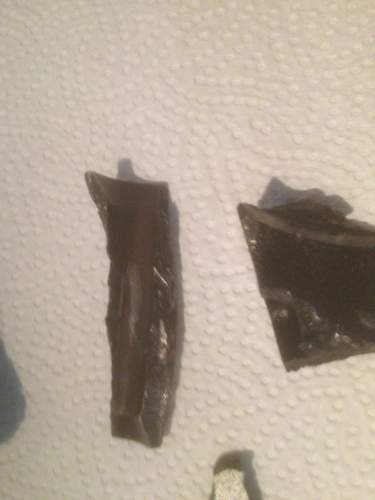

ich habe am Sonntag an meinem Audi einen, wie sich Gestern herausstellte, kapitalen Motorschaden erlitten :-(. Ich habe im 4. Gang, bis zum roten gestrichelten Bereich beschleunigt, bin dann vom Gas gegangen, aber die Drehzahl blieb oben und der Motor drehte noch höher, dann ging die Drehzahl kurz runter und dann wieder bis zum Anschlag hoch. Es gab einen lauten Knall und das Öl schoss aus der Auspuffanlage. Es hat sich jetzt herausgestellt, dass ein Pleuel durch die Bodenwanne geschlagen ist.
Nach einiger Recherche, handelt es sich hierbei wohl um ein, bei Audi/VW bekanntes, Problem der Injektordüsen, die Öl angesaugt haben.
Was kann ich von dem alten Motor noch gebrauchen und lohnt sich eine Reparatur?

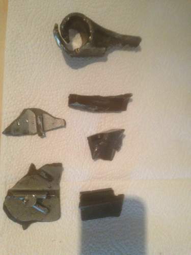

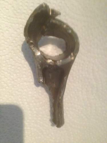

Es ist kein Turboladerschaden. Es wird ein Öl- Dieselgemisch über die Kurbelgehäuseentlüftung angesaugt und der Motor macht sich selbständig. Es hätte evtl. geholfen, auf die Bremse zu treten, aber ich habe, die Kupplung getreten. Jetzt würde ich bei der gleichen Situation auf die Bremse treten :-(. Nun zum Schaden. Ein Pleuel und Bolzenreste (sieh Fotos) lagen in der Ölwanne, oder was davon noch übrig war.

Klassischer Diesel-Runaway durch zu viel Öl/Diesel in der Wanne. Die Pleuel tauchen dann in das Öl ein und schlagen es schäumig. Ab einem gewissen Punkt wird das zu viel und ein großteil des Motoröls wandert als Schaum durch den Motor.
Das schäumige Öl hat schlechte Schmierung und sorgt für Schäden
Es schäumt hoch bis zur KGE und wird wieder angesaugt und unkontrolliert verbrannt.
Wenn man in den Millisekunden wo es passiert an sowas denken kann, lässt man den Gang drin und bremst die Karre gnadenlos runter bis zum Stillstand. Mit einem Automatikgetriebe hat man kaum eine Chance den Motor abzuwürgen. Man kann vielleicht mit Bremsen zu hohe Drehzahlen vermeiden bis der Ölstand niedrig genug ist.
Pleuelbruch ist ein deutlicher Hinweis auf Ölschlag, also der "Versuch" eine Flüssigkeit im Brennraum zu verdichten.
Meine Sorge wäre, dass die Kurbelwelle leider ebenfalls einen abbekommen hat. Ansonsten wäre der Tausch aller Kolben samt Pleuel eine Alternative geworden.

Edit: Habe gerade gesehen, dass das Motorgehäuse ebenfalls gebrochen ist. Reparatur scheint dann tatsächlich keine wirtschaftlich sinnvolle Option zu sein.
