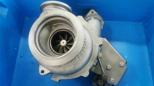

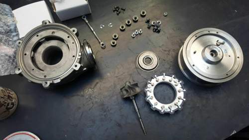

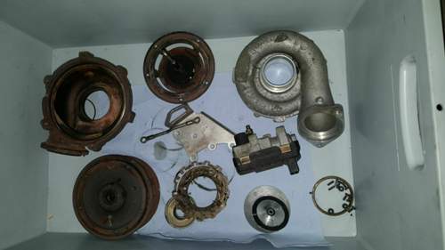

Und hier noch zwei Fotos vom Turbo, alte und neue Teile zum Vergleich.
Da meine Injektoren erfreulicherweise doch in Ordnung sind, habe ich mich entschlossen noch etwas Budget für den Turbo frei zu machen. Am Ende hat mich die Nummer nun 4.200 Euro inkl. Zylinderkopf und Turbo gekostet (man kam mir preislich noch etwas entgegen).

Und nochmal Bilder, von heute (offensichtlich arbeiten die Jungs bei Motorentechnik Bielefeld auch samstags), vom Turbo wie er jetzt aussieht.
Ich kann nur so viel sagen, mein Motor läuft mittlerweile 2000km. Ich habe 0,0l Ölverbrauch. Und ich gebe meistens gerne Gas. Vorher hat der Wagen öl literweise geschluckt.

@Funstar81 schrieb am 11. März 2016 um 22:15:08 Uhr:
beim 2.ten bild ist wieder ein kaffee becher im bild 😁😁😁
