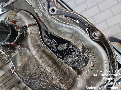

Mein Audi A6 Avant wurde von der Audi Werkstatt in Stuttgart Feuerbach, nach einer Kulanzantrag-Zusage, repariert. Es handelt sich um Wechsel der Steuerkette und Nockenwellen. Nach 10 Tage hat mir der Berater informiert, dass das Auto abholbereit ist. Ich habe das Auto abgeholt und auf dem Weg zur Arbeit nach ca. 20 km war das Auto nicht mehr fahrbar. Das Auto wurde abgeschleppt und zu Audi Zentrum Stuttgart, Feuerbach gebracht.
Der Serviceberater war nicht erreichbar...ich musste den ganzen Tag am Telefon sein um ihn zu erreichen. Nach vielen Versuchen und Nachrichten durch der Zentrale hat er mich angerufen um zu sagen...dass sie nicht wissen um was es geht. Die gleiche Situation habe ich am nächsten Tag erlebt, wieder gab es keine Rückmeldung. Man denkt dass eine offizielle Werkstatt genug Mechaniker hat um zu Mangel zu finden. Am Ende des Tages gab es wieder die folgende Aussage: "Wir wissen noch nicht". Am nächsten Tag habe ich die Zentrum besucht und mein Auto gesehen. Nur die Ölwanne war geöffnet und man konnte sehen, dass viele kleine metallische Brüchstücke drin waren. Ein anderer Berater hat gesagt, dass sie noch nicht wissen, was mit dem Motor passiert ist. Ich habe ihn gesagt, dass es kein gutes Zeichen ist. Er war damit einverstanden. Nach ca. 2 Stunden wusste er plötzlich wo die Panne ist. Das heißt, dass die Panne bekannt war schon vom Anfang....
Das ist mir klar.
Zusätzlich hat er gesagt, dass ein großer Zufall ist und nicht mit der Reparatur zusammenhängt.
Zur Information hat Herr Volk gesagt, dass zur Reparatur mussten viele Teile ausgebaut werden. Die Kurbelwelle ist jetzt blockiert und es geht um Totalschaden. Das sind Folgenschaden. Die Reparatur war fehlerhaft und jetzt sie wollen keine Verantwortung übernehmen.
Heute habe ich um eine schriftliche Bestätigung der Prüfung gebeten. Der Service berater der mich kontaktiert hat, wollte erstmal auf eine Bestätigung verzichten.
Nur mündlich hat er gesagt, dass alles geprüft wurde und sie sicher sind. Er wollte keine schriftliche Auskunft mir geben.
Nach ca. 6 Stunden, nach noch einem Telefonat, hat mir eine Email nur mit ein paar Sätzen geschickt. Leider gab es keine begrundete Diagnose, keinen Unterschrift und keine offizielle Auskunft von der Werkstatt, obwohl es 3 Tage lang geprüft wurde. Das wäre einfach, wenn das Auto so sorgfältig geprüft wurde. Das Gutachten wurde, auch, laut ihm, an diesen Tagen durchgeführt. Ich habe kein schriftliches Gutachten bekommen.
Er hat mir über das Ergebnis (Totalschaden) informiert, das ich schon wusste und gesehen habe und nicht über die Panne bzw. wie die Panne enstanden wurde. So läuft eine richtige und professionelle Prüfung ab. Man kann nicht nur eine Panne sehen und mit Sicherheit sagen, dass es keiner Zusammenhang mit der Reparatur gibt, sondern ein Zufall. So hat er geantwortet ohne schriftliche Dokumente zu geben.

Pleuellagerschaden? Du wärst nicht der Erste.

Vermutlich kann die Werkstatt nichts dafür. Pleuellagerschäden sind nicht selten bei dem Motor, kommt von schlechten Lagerschalen. Wenn man die Serviceintervalle ausreizt und oder 0W20 fährt, kann das zu solchen Schäden kommen. Kenn auch einen Instandsetzer, der hat nem Kunden wie bei Dir NW und Ketten getauscht. 3000km Motor fest.
Seitdem kontrolliert er immer die Lagerschalen, an die man von der Ölwanne ran kommt.
Ich frage mich warum die Lagerschalen bei dem Modell so ausgelastet sind es gibt jede menge andere Motoren von Audi die haben diese Probleme nicht, ich frage mich wie sich der 286er so schlägt in der nächsten Zeit.
Offiziell gibt es von Audi keine Infos. Fakt ist, dass die Beschichtung bei den Lagerschalen geändert wurde. Die Neuen sind spürbar härter.
Die 4K 3.0 Tdi sind die gleichen Grundmotoren. D.H. Nockenwellen und Lagerschalen können Probleme machen.
Bei 4K S6 TDI gab es schon etliche Lagerschäden.
Erst ab 2020 Evo3 DEW/DEWA Motor wurden diese Schwachstellen behoben.
