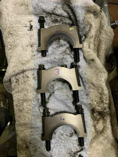

Sooo, es hat mir keine Ruhe gelassen und ich hab den Motor mal weiter zerlegt. Die Hauptlager bzw. Kurbelwellenlager sind alle hin. Es muss also akuter Ölmangel geherrscht haben. Was ich mir vorstellen kann ist, dass sie sagenumwobene Dichtung vom Ölansaugrohr defekt war (womöglich schon beim Vorbesitzer). Das hat möglicherweise dazu geführt, das die am weitesten entfernten Stelle von der Ölpumpe gesehen nicht mehr genug Öl angekommen ist. Was das Ruckeln im Leerlauf betrifft, gehe ich davon aus, dass die Hydrostößel leer laufen und die Ventile, speziell die Auslassventile nicht mehr vollständig öffnen. Ich hatte immer das Gefühl, dass der Motor im Leerlauf mechanisch laut war. Naja, auf jeden Fall hat die Ölmenge bzw. der Druck wohl nicht mehr ausgereicht, um auch die Lager vernünftig zu schmieren. Schlussendlich haben sich die Lagerschalen in ihrem Sitz gedreht. Das heißt auch der Motorblock ist hin.

Der lief ja schon länger nicht richtig, siehe die Videos am Anfang der Diskussion. Im Fehlerspeicher war nicht einmal etwas gespeichert. Es kam auch nicht einmal ne Meldung, dass der Öldruck zu gering wäre. Hier im Forum hat man ja schon einige Male gelesen, dass die Meldung kommt, wenn’s schon zu spät ist. Naja auf jeden Fall bin ich am 30 Oktober Richtung Berlin unterwegs gewesen. Bei 180 auf der Autobahn nahm der Motor kein Gas mehr an. Ich bin dann von der Autobahn runter und dann hörte es sich schon an, als ob jemand nen Sack Muttern in die Zylinder geschmissen hätte. Man sieht auf den vorherigen Bildern sehr schön, wie heiss das Lager 2 geworden ist.
Ich habe den Insi bei einem Händler in Blankenburg gekauft. Der war bis zuletzt Scheckheftgepflegt, aber nur in Kommission für nen „Kunden“ unter Ausschluss jeglicher Gewährleistung. Das hatte mich zunächst etwas unsicher gemacht, aber da er ja scheckheft gepflegt war ....
Was mir schon relativ früh aufgefallen ist nachdem der Motor nicht mehr richtig lief ( zunächst nur im Leerlauf) ist, dass die Ölwanne schon einmal ab gewesen ist. Die original Verklebung hätte anders ausgesehen. Ich gehe davon aus, dass der vorab schon nen Schaden gehabt hat, neue Lagerschalen unprofessionell eingebaut wurden und das Fahrzeug dann schnell veräußert wurde. Ich hab ganze 11.000 km damit geschafft. Wenn man‘s genau nimmt sogar nur ca 8.000 km
Ach übrigens bei ca. 116.000 begannen die Probleme mit dem Unruhigen Leerlauf. Bei ca. 121.000 der Exitus

Ich denke aber dass das Motorruckeln nach dem Kaltstart nicht von zu niedrigem Öldruck bzw. zu wenig Öl kommt.
Begründung: Bei abgestöpselten AGR Ventil ist das ruckeln ja weg. Würde das ruckeln aber vom Öldruck/Stand kommen wäre es immer da. Mit oder ohne AGR Ventil.

Tja, den genauen Grund fürs ruckeln hab ich nicht wirklich gefunden. Das wär nur ne Vermutung gewesen. Wenn der „neue“ drin ist werd ich den alten komplett zerlegen. Mal sehen ob sich da noch was findet. Wird aber noch ein zwei Wochen dauern, weil ich das Automatikgetriebe auch überhole, wenn’s schon mal raus ist.

Wenn mich nicht alles täuscht, gab es mal eine Serie da wurden die Lagerschalen falsch montiert.
Denn es sind unterschiedliche Ausführungen von der Legierung her und somit muss die eine oben und die andere unten montiert werden.
Und hierbei wurden die vertauscht eingebaut, so habe ich es mal gehört.
