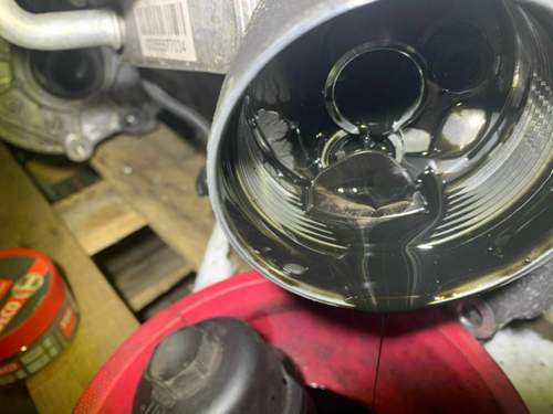

Update: der alte Motor ist raus. Der neue steht bereit. Ist ein 2015er und sieht aus wie neu. Nachdem ich jetzt erstmal den alten Ölfilter aus dem alten Motor geschraubt habe, kommen die ersten Vorboten in Form von zermahlenen Gleitlagerschalen zum Vorschein.
Ist das der selbe Motor? Du hast ein VFL oder?
Ja, hab nen 2011er A20DTH. Der Rumpfmotor ist der gleiche.
Ich mach ein paar Bilder, wenn ich den alten auseinander nehme/nachsehe. Kann aber etwas dauern. Unterm Carport jeweils abends nach Feierabend dauert der motortausch doch so seine Zeit 😁

Ehrlich gesagt ja, ist ein bisschen nervig. Aber es macht auch Spaß sein Auto mehr oder minder in und auswendig zu kennen. Ich bin ja auch noch so verrückt, dass ich alles wo ich jetzt rankomme erstmal überall sauber mache 😁 ich finde es schön, wenn Motor und Motorraum sauber und ordentlich aussieht . Das dauert natürlich seine Zeit. Aber zur Zeit brauche ich das Auto nicht. Das einzige was wirklich blöd ist, ist dass sowas natürlich im Winter passieren muss 🙄
Im Anhang noch ein Bild vom Ölfilter, voll mit Spänen
.jpg
Tausche gleich die Dichtung mit🙂
