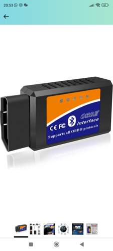

@hwd63 Obd ist kein Problem. Wichtig ist, die Live-Werte abzulesen. Ich weiß nichts über dieses Thema. Deshalb laufe ich nur mit einem normalen 10-Euro-OBD herum ??
@Postgic
Welchen OBD Scanner hast du denn?
Kann dir für Android die App Car Scanner empfehlen, für Live Werte.
@hwd63
Dieses und ich benutze Car Scanner
1000007298
@Postgic
Den kannst du vergessen.
Besorge dir Mal den Carista oder ähnlichen.
Aber den kannst Du knicken bzw. in die Tonne kloppen.

Wenn ich dieses Gerät kaufe, wo kann ich dann die Live-Datenwerte lesen und die Genauigkeit erfahren?
Gibt es dazu eine Anleitung oder etwas anderes?
