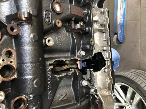

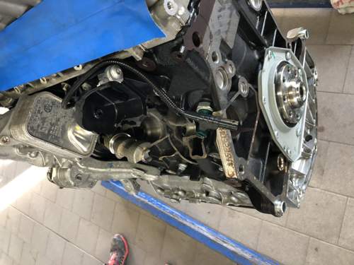

Also ich habe wieder ein paar Neuigkeiten. Es wurde jetzt das Winkel Getrieb fürs Allrad, DSG und Der komplette Motor gewechselt. Dieser Riss auf den Bildern hat sich bis durch die Ölwanne gezogen. Kann ihn sogar morgen wieder abholen!

Ganz Klare Sache, da war die Aga dran Schuld :-)
Was genau hat den jetzt den Riss verursacht???
@Tobse008 also mein Berater und die KFZler die dran sind haben keine Ahnung was daran schuld sein könnte. Sie haben so etwas noch nie gesehen.... der Motor wird heut eingeschickt und dann von Spezialisten untersucht.
Hoffentlich erfährst du überhaupt die Wahrheit. Gibt ja keine Auskunftspflicht gegenüber dem Kunden, der kriegt ja nen neuen Motor. Interessant wäre es auf alle Fälle, was sich da wie und warum verkantet hat.
naja, was die Ursache war, kann und muss einem letztenendes egal sein, weil man schließlich auf Garantie einen neuen Motor bekommt. Interessant wäre es aber natürlich schon mal etwas dazu vom Werk zurückgemeldet zu bekommen. Ich glaube aber kaum, dass das passieren wird. Da müsste ja schon ein Mitarbeiter der QS im Werk eine Rückmeldung an die Werkstatt machen, obwohl das gar nciht Teil des Prozesses ist.
generell sieht das schon sehr heftig aus😰

Die Steuerkette wäre interessant gewesen zu sehen. Sieht aus als hätte es hier ein Problem gegeben und die Kolben auf die Ventile geschlagen und dadurch die Lagerbuchsen gekillt welche dann abfliegen. Dadurch gibt es natürlich auch Schläge aufs ZMS und Getriebe.
Ich sehe da vielmehr die Spuren eines Pleuels, das seinen Weg ins Freie gesucht hat. Alles andere ist nur ein Folgeschaden.
@ Roger66
So schaut es aus. Passt auch zu den Angaben welche der TE angab. Beschleunigen aus ca. 70 auf 110 Km/H. NM und Ladedruck am Maximum. Somit hat sich ein Pleuel oder Bolzenauge verabschiedet. Die Reste des Pleuel haben sich in der Drehbewegung durch den Block "geschnitten".
Und der kommt nur raus wenn es die Lagerbuchsen gekillt hat...
