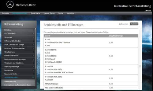

Das ist aber eine lustige Liste. Denn gemäss dieser Liste bräuchte ich 7 Liter Oel??
Das klingt etwas unrealistisch. Denn der A200CDI ist in dieser Liste nicht geführt, oder habe ich ihn übersehen?
Hallo @Benzli2013
Meine Listendarstellung beruht auf original MB Angaben aus der
online Betriebsanleitung (BA)
(Wähle => B => Betriebsstoffe => Motoröl => Betriebsstoffe und Füllmengen => Füllmengen)
Der A 200 CDI
Stand heute = 30.03.2015 sind meine Angaben mit denen in der MB BA (Siehe Bildanhang) nach wie vor deckungsgleich. 🙂
Wenn du Änderungs- /Korrekturwünsche bezüglich Inhalt der MB BA haben solltest, bitte ich dich, diese direkt an MB zu übermitteln 😁
