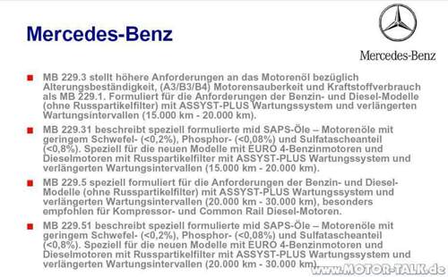

Optionale Maßstäbe für die Ölauswahl
Als Mindestorientierungsmaß bei der Ölauswahl, damit man keinen überteuerten Schund erwirbt, empfehle ich die verhältnismäßig anspruchsvollen Mercedes-Freigaben (siehe Anhang) 229.3 bzw. 229.31 für Fahrzeuge mit Dieselpartikelfilter und 229.5 bzw. 229.51 für Fahrzeuge mit Dieselpartikelfilter.
Wenn ein Produkt die 229.3 erfüllt, kann man sicher sein, dass es über eine gute Leistungsfähigkeit verfügt. Die 229.5 ist dabei noch eine Nuance anspruchsvoller; das sind Motoröle mit sehr guter Leistungsfähigkeit.
Diese Freigaben sind nur als Mittel der groben Vorauswahl sinnvoll nutzbar; sie lassen keinerlei Rückschlüsse darauf zu, auf welcher Qualitätsbasis (Grundöl) das fertige Produkt hergestellt wurde, also ob es ein Mineral oder Synthetiköl ist. Genaue Daten der Leistungsfähigkeit eines Produktes findet man in den entsprechenden Datenblättern der Hersteller. Auf dieser Basis lassen sich verschiedene Produkte sehr einfach miteinander vergleichen und letztlich selektieren.
