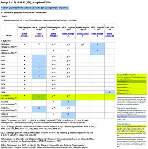

@Maasstteerr schrieb am 12. April 2023 um 16:43:40 Uhr:
Super. Dank dir. Ich bleib vorerst mal beim originalen BMW Öl und werde nach der Garantie auf ein 5w40 oder 0w40 wechseln. Hab da schon die blödesten Sachen gehört, wenn es um die Garantie geht und man aus der Reihe getanzt ist bzgl. (nicht explizit freigegebenem) Motoröl. Oder bist du auch noch in der Garantiezeit?
Du darfst für den S55 o. OPF tatsächlich sowohl 0W-30; 0W-40; 5W-30 oder 5W-40 fahren solange diese eine LL-01, LL-04 oder gar LL-01-FE oder LL-12-Freigabe haben. Das steht einerseits in deiner BDA, aber auch in der technischen Freigabe von BMW (siehe angefügte Collage).
Um die Empfehlung für den S55 kurz zu machen, ist @ESPEX Empfehlung zum Ravenol VST bereits eine gute Wahl für den S55 (hochwertiger PAO-Vollsynthet mit LL-01-Freigabe, hohem HTHS und super Additivierung mit teurem Wolfram als Verschleissschutz und dem Marketing-Geplänkel von Ravenol mit USVO [hochscherfest sowie geringe Verdampfungsneigung] und Cleansynto [für geringsmögliche Rückstände])
Bei den Viskositäten kannst du zwar bei der Heißvisko Öle grob vergleichen, dennoch kommt es - trotz gleicher Viskosität auch da bei zwei verschiedenen Ölen zu großen Unterschieden, so dass ein 5W-40 fast einem 5W-30 und ein anderes fast einem 0W-40 gleicht. Etwas weiter habe ich es hier ausgeführt.
Es kommt vielmehr darauf an, wie dein Fahrprofil für das Fahrzeug ist (kurze Wechselintervalle? Überwiegend Kurzstrecken <12km? oder doch mehr Langstrecken mit Hochlastanteilen?). Das VST ist zweifelsfrei ein Spitzenöl und ich fahre es in meinem N55 MPPK selbst seit langer Zeit, lasse regelmäßig Ölanalysen machen und habe erst heute wieder das Öl für den nächsten Wechsel eingekauft, aber das VST ist im Kaltstart auch wirklich vergleichsweise zähflüssig und möchte entsprechend warmgefahren werden, bevor du dem Motor die Sporen gibst. Überwiegen die Kurzstrecken, dann würde ich eher zu einem Ravenol REP 5W-30 mit kurzen Wechselintervallen bis ca. 9.000km tendieren.
Freigegeben sind jedenfalls beide Öle namentlich bei BMW - auch für den S55 o. OPF. Bei Letzterem müsstest du auf das LL-01 verzichten und eher zu einem Ravenol RUP 5W-40 LL-04 oder REP 5W-30 LL-04 greifen.
Garantietechnisch brauchst du bei diesen aufgeführten Ölen keine Bedenken zu haben.
