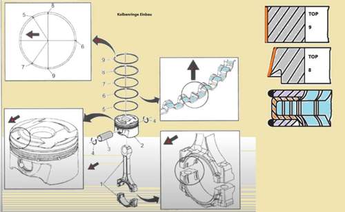

Zu den Kolbenringen,
GM hat im Modelljahr 2018 neue verstärkte Kolben für den
1,4er LE2 Motor rausgebracht die das Problem LSPI und
Zerstörung der Kolbenringzone entgegenwirken sollen.
Das bei den verstärkten Kolben auch andere Kolbenringe darauf verbaut sind sollte einleuchtend sein.
Diese neuen Kolben haben auch eine geschliffene Oberfläche,
Im Gegensatz uur feinporigen Oberfläche der Vorgängerkolben.
Damit können sich "Glutnester" nicht auf dem Kolben halten!
Die 1,2er GM Motoren im Facelift Astra K haben soche Kilben seit Anfang an und
bei diesen habe ich noch nie von Kolbenschäden gehört
MfG

Ein durchaus lesenswertes Thema dazu .
https://www.motor-talk.de/forum/kolbenschaden-motorschaden-opel-astra-k-1-4-t7418006.html
Die neueren Kolben bei GM im Bild,
auch im Reparaturfall bei LSPI Schäden.
MfG
