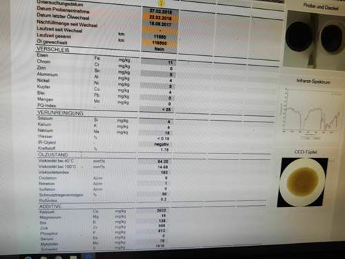

Wie sieht ein Kenner einem Wagen an, ob er in der Vergangenheit mal drei Jahre und 45000km mit einer Füllung Motoröl gefahren worden ist?
Ohne den Motor zu öffnen wird das wohl nix werden, später merkt man es..
So teuer ist die einfachste Analyse gar nicht, glaube um 40,- Euro.
Meine Fahrzeuge haben 8-10 Liter Ölvolumen und ich lasse aller paar Jahre mal so eine Analyse zwischdurch machen, die kostet ja einen Bruchteil des Ölservice in der Werkstatt.
Habe natürlich auch gleich nach dem Kauf von LL auf jährlich/15TKM umgestellt und Ölspülung gemacht, danach nochmal einen verkürzten Wechsel und seitdem bleibt das Öl auch mal `ne Weile hell und wird ni glei nach wenigen 1000 KM dunkel.
Das meinte ich oben mit später merkt man es..
20180524-181536
Und ist was wichtigeres bei den Analysen herausgekommen?
Bei meinen Saugerbenzinern hielt ich das für absolut unnötig.
Jetzt habe ich einen Diesel und bei der empfindlicheren Technik macht es wahrscheinlich Sinn herauszufinden ob die Qualtät vom Öl auch wirklich solange gut bleibt wenn ich nach Herstellervorgabe wechsele.
Gibts zu den Schein mit den Werten auch noch was dazu wonach man sich orientieren kann wie das Öl sein muss?
Waldemar
