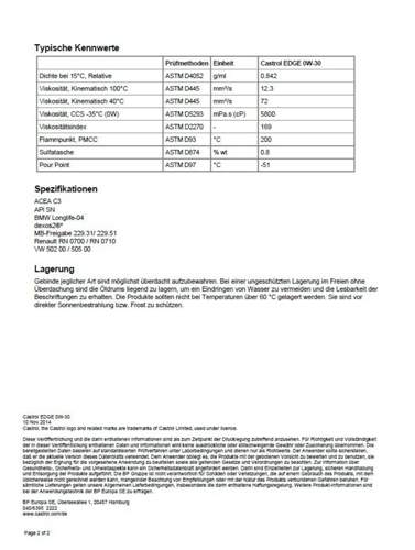

- wenn das 505 00 ACEA C3 erfüllt, würde ich mir persönlich garkeine gedanken machen, da HTHS-Viskosität und Sulfatascheanteile gleich sind
--> es ist bis auf die LL Eigenschaften in technischer hinsicht quasi gleich
--> da es aber erst bei 19000 km dazugekommen ist, macht der geringere Anteil an reinigenden und in Lösung haltenden Additiven meist weniger Kopfzerbrechen
es sei den...
ACHTUNG! es besteht aber die Möglichkeit, dass dein Öl zum Großteil nicht verbrannt oder durch Dichtungen in Motorraum und Umwelt verschleudert wurde (inkl. eingelagerter schadstoffe), sondern verdampft ist und dabei bleibt ein guter Teil der gelösten Schadstoffe im "Restöl" zurück.
- wenn das 505 00 ACEA C1 oder C2 erfüllt+ ACEA A3/B3 v A3/B4 erfüllt es quasi auch C3 und es gilt alles oben genannte
- wenn das 505 00 ACEA C1 oder C2 + ACEA A2/B2 oder kleiner, dann solltest du aufpassen, dass du im unteren drehzahlband bleibst (<4000 u/min), da deine HTHS-Viskosität schlechter ist
--> und alles was oben steht

Castrol EDGE 5W-30 LL (Titanium-FST) und Castrol EDGE Professional LongLife III 5W-30 (ebenfalls Ti-FST) sind laut Datenblatt identisch, nur dass das Professionell fluoreszierende Farbpigmente enthält.
