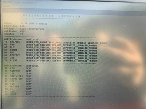

Jetzt noch mal ein Termin gehabt inpa und Rheingold waren dran , der Herr hat alles durchgecheckt , keinen Fehler gefunden . Werde das alles so lassen bis es ersichtlicher ist oder was garnicht mehr funktioniert . So hat das alles kein Sinn mehr .
PS: was sagt ihr zu den Werten Laufunruhe und einmal ein Bild vom Info Speicher , habe die Beinen Bilder gemacht poste die einfach so.

Wieso den Drucksensor tauschen? Den kann man ganz einfach prüfen mit Inpa.
