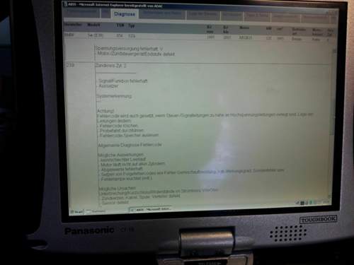

heute MKL angegangen, dann spuckte der ADAC-Mann folgendes aus:
1.) 243 Zündkreis 6
2.) 239 Zündkreis 2
3.) 228 Lambdaregelung Bank 2
Hab zu allen drei Sachen einen Screenshot mit handy gemacht.
Wer kann mir helfen und sagen was das bedeuten kann ?
Hab vor ca. 13 Monaten ebenfalls MKL an gehabt, aber wegen anderen Codes (P 1620, P 0174), welche gelöscht werden konnten, und gut wars.
Diese 3 jetzt konnte der ADAC Mann nicht löschen, sagte er zumindest.

3 adac screenshots von heute
20150331-182742
20150331-182752
20150331-182801

gibt es denn außer der MKL irgendwelche Symptome - unrunder Motorlauf, Leistungsverlust, .... ? Wenn ja treten diese Fehler auch bei Benzinbetrieb auf? Wie sehen die Zündkerzen aus? Wurde der Filter der Gasanlage schon mal gewechselt?
Gruß Steffen
1. Ausser MKL keine Symptome wie unrunder Motorlauf, Leistungsverlust, zu starkes Ruckeln oder so.
Kleines Ruckeln ist nur bei kaltem Starten (also auf Benzin) und bei kalten Temperaturen manchmal am Fahrersitz zu bemerken. Dies ist aber seit ca. 2 Jahren und ca 50 tkm ab und zu, also ganz selten der Fall, und da war dann keine MKL an.
2. alle 6 Zündkerzen in 2011 für je 15,25 EUR (92 EUR gesamt) bei 153 tkm gewechselt - jetzt 221 tkm (seit ca. 68 tkm drin also). Beide Luftfilter ebenso (Innenraum 65 EUR und Luftfilter 23 EUR) zum selben Datum.
3. Gas-Filter klein (bei 210 tkm) und gross (bei 185 tkm) gewechselt.
4. Bei 173 tkm vom Vorbesitzer kurz vorm Verkauf an mich beide identischen fehlercodes 243 und 239 bereits vorhanden, jedoch mit 6 weiteren (P0604, 100, 69, 27, 37 und 118) Danach wurde neue LIMA eingebaut und neue Batterie.
5. Von mir wurde Benzinpumpe neu gemacht bei 207 tkm.
Dankbar für jeden Hinweis

neu zundkerzen ,oder zundspulen ,falschluft?

Hallo, fahre seit 15 Jahren auf Gas. Mein aktueller BMW (530i Touring Vialle LPI Gasanlage) hat nun 325.000 Km runter.
Wenn ich aber schon lese, dass jemand im Gasbetrieb die Zündkerzen 45.000 !!! Km im Auto hat NAJA.
Diese würde ich erstmal schleunigst wechseln und schauen, was der Dicke dann macht.
Ich selber schmeisse die Kerzen SPÄTESTENS nach 30.000 Km raus und hatte noch nie Probleme.
Wenn die Symptome danach immer noch vorhanden sind, würde ich mal die Zündspulen tauschen. Ich denke, damit sollte dieses Problem dann behoben sein. Je nach Gasanlage, geht die MKL gerne mal an, weil die Lambdaregelung denkt, im Gasbetrieb funktioniert etwas nicht, aufgrund der Abgaswerte.
Ist die Gasanlage hochwertig und gut eingestellt, passiert dies aber ebenfalls nicht.
