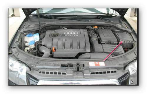

ich habe mal bisschen gesucht, schau mal nach dem Relaisräger unter der E-Box im Motorraum links (Fahrerseite). Da sitzt das Steuergerät für Glühzeitautomatik (J179), wenn das Teil oder der Relaisträger gammlig oder nass ist dann wird der Fehler der Glühkerzen daher kommen....
Danke schon mal für den Tipp. E-Box?
http://www.autopflegeforum.eu/testcrew/ben150/AudiA3/AudiA311.jpg
der Kasten beim Kotflügel, ich habe einen Pfeil dran gemacht (siehe Bild). Laut Unterlagen sitzt da drunter ein Relaisträger wo das J179 zu finden sein soll. Ich kann leider nicht selbst nachschauen da unser A3 den 1,6er Benzinmotor verbaut hat...
Ashampoo-snap-2015-03-06-12h57m02s-002
Super, vielen Dank. Ich schaue heute Abend mal nach! Muss dann nur das Relais gewechselt werden, falls das matschig ist?
Kommt drauf wie der Steckplatz aussieht und ob man den wieder sauber bekommt wenn der gammelig ist. Das Relais muss auch nicht unbedingt neu wenn nur die Konkakte vergammelt sind und man die wieder blank bekommt.
Schau erst mal nach wie es aussieht, vielleicht ist ja alles sauber und trocken. Das Relais kann natürlich auch defekt sein wenn es optisch noch gut aussieht.....
