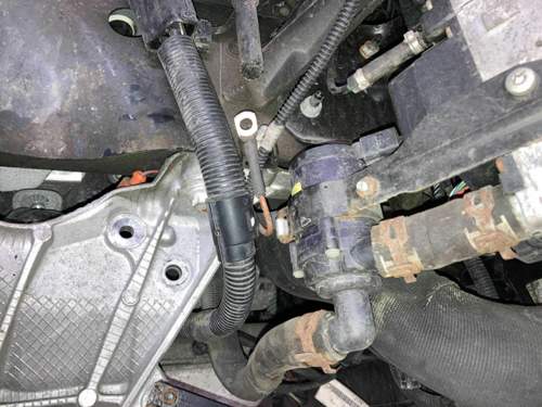

Hier mal die Zusammenfassung für den 3.0 Tdi CDUC.
Lager rechts war nur leicht eingerissen, ich dachte erst es ist ok.
Beim Ausbau kamen mir Gehäuseteile entgegen.
Teilenummern sind
8R0 199 381 S und
8R0 199 381 N, wobei ich da etwas verunsichert war, die neuesten Indexe sind wohl Q und AE.
Lemförder ist Erstausrüster, das Audi-Logo ist auf den Teilen weggeschliffen aber noch bisschen sichtbar.
Die Lemförder Nummer sind die 3474201 und die 34743201 und kosten so um die 65€/Stk.
Weg muss natrlich der Riemen für den Klima-Kompressor. Dazu ein 60ér Torx. Man kommt blöd an den Spanner, braucht einen schmalen Hebel für den 60ér Torx.
Dann müssen die Radhausschalen raus, und der Unterbodenschutz weg.
Links die mittlere Schraube vom Aggregateträger, sonst geht die lange Schraube vom Motorlager nicht raus.
Auf der linken Seite muss der Klimakompressor lose und dann nach oben vorn gedrückt werden um das Motorlager rauszerren zu können. Die obere Schraube vom Kompressor is minimal doof, weil man mit ner normalen Ratsche nicht komplett ran kommt... also Ring-Maulschlüssel....
Rechts habe ich auf der Außenseite im Radkasten ein Masseband abgeschraubt, damit ich weniger wegdrücken muss. Bei mir war noch die Kühlmittelleitung von der Standheizung im weg.
Der Generator muss, entgegen der Anleitung, nicht losgemacht werden oder ausgebaut werden.
Die Haltebleche auf beiden Seiten habe ich rausgenommen, und die Puffer oben dran (8K0199339N) erneuert. Nach den Halteblechen dann die Lager rausdrehen und zerren. Hab die Lager mehrfach hin und her und rum und num gedreht, bis die Position gepasst hat und der millimeter Luft da war das es raus ging.
Zusammenbau dann in umgekehrter Reihenfolge....
Erst Lager wieder rein, dann die Bleche, dann die langen Schrauben für die Haltebleche oben, danach die kleinen unten. Die alle Handwarm angezogen, danach den Motor so weit abgelassen das die dicken Schrauben in die Motorstütze gefädelt werden konnten.
Danach alles runter und fest.
Für das Anheben des Motors hatte ich oben eine Brücke zum Vorspannen, dann aber unten mit dem Getriebeheber mittig Ölwanne gedrückt bis nix mehr ging.
Für das erste mal, allein, aber entspannt, habe ich 4h gebraucht, mit Bühne und kram.
Bin aber auch mal gelernter Schrauber gewesen... lang lang her...
Aber ich denke wenn jemand etwas schrauben kann, ist das alles machbar...
Man darf nur nicht die Ruhe beim Ausfädeln verlieren.
